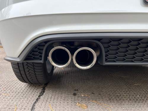

Also ich kann sagen/zeigen wie sie aussehen, der Aussendurchmesser ist grösser, drauf passen sie, runter gehen sie nicht wirklich aber lassen sich leichter als die originalen drehen, 98,5% Passgenauigkeit, Glück so lala weil sie nicht tiefschwarz glänzend sind aber „schöner“ als die verchromten!!
Aha, erstmal gewinnst du den virtuellen Pokal, da sonst kein anderer hier weiter macht - dafür danke.
Aber ehrlich - ich sehe keinen Unterschied in den Bildern.
Ggf. kannst bitte den Winkel ändern. Aber egal, deine Meinung war positiv. Was meinst zum Material - Billigblech oder Edelstahl?
Ich denke, ich sehe den Unterschied. Auf dem ersten Foto ist das linke Rohr mit der neuen Blende versehen und das rechte original. Auf dem zweiten Foto sind beide Rohre mit der Blende versehen.

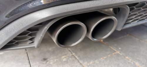

Ein Mann - ein Wort, habs gemacht.
- abgezogen
- 400er Schleifpapier
- entfettet
- lackiert schw. matt bis 650 Grd
...trocknet grad noch.
Mal schaun wie's dann eingebaut aussieht. Und da original Edelstahl - gammelt da auch nix. Übrigens mit nem Ölfilter-Schlüssel (Gurt) ist das abziehen kein Problem - zum montieren werde ich "nur" drauf schieben...
...gar nich mal so schlecht
Täuscht das so sehr oder sieht das nicht schwarz aus?!

Ist wirklich der Lichteinfall /Sonne steht drauf, sehen akt. satt schwarz - matt aus (siehe das Bild davor).
Klar achte ich ab jetzt auch auf ggf. Verfärbungen o.ä. - aber dann wird Nachgearbeitet. Derzeit sind das 5x Schichten Sprühlack /Temp-Beständig bis 650 Grd. Gerade 14 km gefahren...
