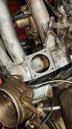

Weil ich trotz der anderen Ansaugbrücke Probleme hatte das er bei LPG im Leerlauf gerne mal ausgegangen ist und auch sonst irgendwie komisch war.
Teilweise musste ich ein bisschen Gas geben das er nicht ausgeht im Leerlauf.
Ich hatte auch kräftig Bremsenreiniger in Richtung Drosselklappe geflutet und es gab eine „Bewegung“. Ich habs richtig geflutet mit dem Zeug.
Dachte ich, ich checke ich nochmal die KE und hab wieder LMM und Mengenteiler und auch die Drosselklappe demontiert.
Die Ansaugbrücke habe ich von einem Motor/Getriebeklotz den ich mal komplett gekauft habe.
Ich konnte den ja nicht checken wie er lief, er lief aber mit LPG denn da war der LPG Mischer drauf.
Ich glaub der Vorbesitzer von dem Motor ist auch irre geworden wegen der neuen DK Dichtung und die haben das Auto dann geschlachtet.
Wie warscheinlich ist das denn?

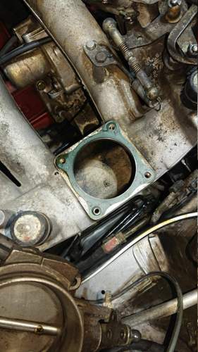

Der Vorbesitzer hatte seine KE wegen Falschluft überholt und hat auch eine neue originale Mercedes Dichtung von der Drosselklappe einbaut. Die Dichtung ist grün und ist 0,5mm Dick.
Die Drosselklappe hab ich mit meinem neuen 200mm Haarlineal geprüft und kaum verzug feststellen können.
Also die aktuelle neu original Dichtung für die 103er Drosselklappe kann man in die Tonne treten.
Ich hab dann eine neue Dichtung gebastelt aus 1mm Material, die graue auf dem zweiten Bild.

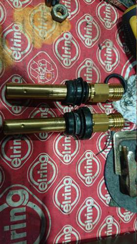

So,
ich hab mir mal wieder 6 neue Benzindüsen gegönnt.
Mit neuer Zubehör Dichtung oben an der Düse.
Also alles ausbauen, auch die Drosselklappe weil ich dachte er zieht dort weiterhin Falschluft trotz der selbstgeschnittenen Dichtung.
An der 1mm Dichtung habe ich komplett gesehen wo die Drosselklappe auflag. Ich hab die mit Klebstoff auf beiden Seiten wieder eingebaut.
Dann hab ich die Benzindüsen eingebaut, beim Ausbau der alten Düsen habe ich die Plastikhülse mit rausgezogen.
Beim Ansaugbrückentausch saßen die Hülsen fest.
Ich habe nun bei Mercedes 6 O Ringe für die Plastikhülsen bestellt.
Die Dichtung auf der Benzindüse werde ich morgen früh noch bestellen.
Man sieht wieder, Teileweitwurf bringt wenig. Damit meine ich den Ansaugbrückentausch.
Durch den Ansaugbrückentausch habe ich mir einen weiteren Fehler eingebaut.
Was nun an der Ansaugbrücke vorher der Fehler war, wer weis. Das werde ich beim nächsten Motor sehen.
Die O Ringe der vorherigen Brücke waren neu, aber ob das originale oder welche aus einem "Zubehörset" waren weis ich nicht mehr.
Ebenso die Dichtung an der Benzindüse ob die original oder Zubehör waren weis ich nicht mehr.

Ich hab nachdem ich heute mit dem Benzindüsentausch fertig war alle Hülsen mit Bremsenreiniger geflutet.
Düse 3 und 4 da sind die mA am EHS dann -20mA runter gegangen.
Eine mega Falschluftquelle.
Bei den anderen Düsen wurde der EHS Strom auch Negativ.
Einstellen kann man die KE so nicht, ich hatte wieder schwarze Abgaswolken.
Ich musste dann das KPR ziehen und bin mit LPG weiter gefahren.
So ein SCHE...
Aber es wird nun hoffe ich mit den Original Teilen um die Benzindüsen.

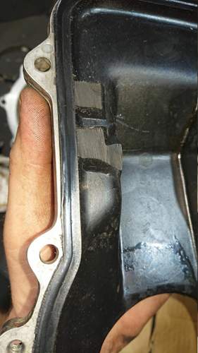

Also nochmal den LMM zerlegt.
Da ist mir aufgefallen das eine Stelle an der Dichtung noch original Gummilich ist, keine Abdrücke vom Abdichten.
Das Gummmi ist ein original Mercedes Ersatzteil, hab ich selbst da gekauft und keine Nummer ist abgefräst.
Den Rest drum herum sieht man die Druckkante wo das alles auf dem Alu auflag, nur da nicht. Da sind auch zwei „Höcker“ in dem Gummi. Die liegen innen auf dem LMM auf, wozu keine Ahnung. Die habe ich aber etwas gekürzt weil daneben die Stelle ist wo das Gummi meiner Meinung nach nicht abgedichtet hat.
Allso alles mit Dichtungskleber versehen und Zusammengebaut.
Der EHS Strom pendelt aber trotzdem noch stark finde ich.

Ich habe nun alles mehrmals zerlegt und alle original Neuteile verwendet. DK Dichtung in original ist undicht, die 1mm selbstgeschnitte Dichtung ist aber dicht. Man sieht die Abdrücke im Papier wenn man die wieder ausbaut.
Nicht das der Bremsenreiniger an der Drosselklappe verdampft, und die Dämpfe vom LMM Gummi eingesaugt werden. Die Bremsenreinger Dämpfe fetten das Gemisch an und er magert über den EHS Strom ab.

Benzindüse
LMM Gummi
Drosselklappe ohne Schalter

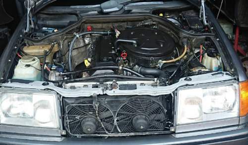

Als Lichtblick, ich hab meine klima um / Nachrüstung fertig und sie kühlt.
Heißt die nicht originale Nachrüst Klima ist beim Motorumbau mit raus geflogen und eine originale w124 m103 Klima ist reingekommen.
Etwas fehlt, der Profi sieht es sofort.
Schöne Grüße Marcel

Wo sind die Hupen?
@mawi2006 schrieb am 10. Juli 2021 um 01:17:53 Uhr:
Wo sind die Hupen?
(-: wo sind die Krümmer?
Wo ist die graue Farbe auf dem Schlossträger hin?
Der Hupenhalter ja, hab den für klima nicht mehr gefunden.
Die Krümmer sind verdeckt.
Der Lack ist sand gestrahlt und brantho nitro drauf.
Beim nächsten Mal mach ich es richtig mit Lack.
