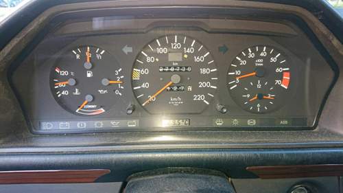

Unterwegs hab ich dann zwei Fotos gemacht, den Focus auf die Economy Anzeige richten.
Das zweite Bild mit Automatik auf D und Leerlauf.
Das dritte Bild auf N im Leerlauf.
So sieht der Unterdruck super aus im Leerlauf.

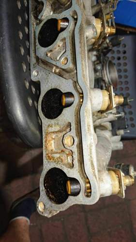

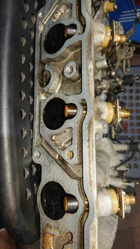

da ich dachte irgendwo muss eine Falschluftquelle sein habe ich die Ansaugbrücke nochmal abgebaut und eine andere angebaut.
Ich hatte die Ansaugbrücke an der Kontaktfläche eigentlich sauber gemacht vor dem Anbau. Irgendwie sieht das dort aber schmutzig aus.
Schien aber alles Dicht zu sein. Aber ich hab trotzdem eine andere Ansaugbrücke angebaut, denn die vorhandene sah innen nicht so schön aus.

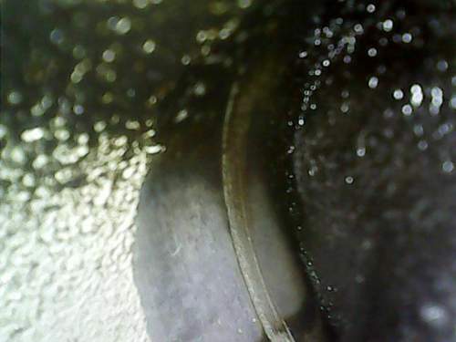

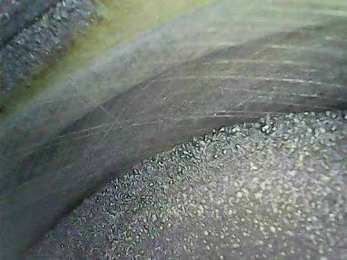

Hier kann man die Ventile sehen, ich bin ca 200km nur mit LPG gefahren auch direkt mit LPG gestartet. Sogar das KPR war gezogen und er hat absolut kein Sprit bekommen.
Aber trotzdem sehen die Ventile feucht aus, ist das normal?
Die Schaftdichtungen hatte ich neu gemacht. Der Motor lief ca 9tkm nachdem ich den zerlegt und zusammengebaut hatte.
Durch ein Einlassventil kann man sogar die Zündkerze sehen.

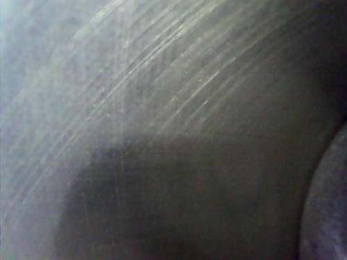

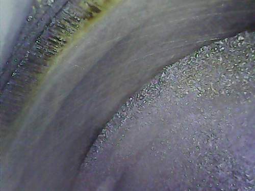

Durch die Zündkerzen habe ich mal alle Kolben Endoskopiert.
Sieht gut aus oder ?

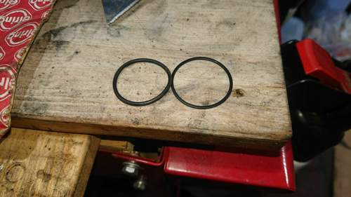

Und dann ist mir durch Zufall eine alte Dichtung vom Mengenteiler in die Hand gefallen.
Mir ist wieder aufgefallen wie Dünn die alte Dichtung ist.
Die neue die ich verbaut war deutlich dicker, 2mm hab ich gemessen.
Diese Dichtung habe ich immer „mitgenommen“.
Nachdem ich bei Mark war habe ich die auch irgendwann bei mir eingebaut weil die ja neuer war.
Nachdem er dann ja wieder LPG und Sprit gleichzeitig bekommen hatte hab ich mein Überholten Mengenteiler eingebaut. Alles die gleichen Probleme.
Ich kann mich nicht erinnern O Ring Dichtungen außerhalb von Mercedes gekauft zu haben, außer für den Heizungswärmetauscher im Klimakasten.
Die hab ich immer nach Papiere bei Mercedes geholt. Die chance ist 50/50 das ich diese Dichtung von Mercedes bekommen habe.
Ich hatte dann die alte Dichtung nachgemessen und den Mengenteiler:
Mengenteiler ist 30mm und die alte Dichtung ist 1,4mm dick.
29 x 1,5mm habe ich dann bestellt und heute eingebaut.
Im Bild links der 2mm Dichtring und rechts der originale gebrauchte Werkseinbaudichtring.
Also ein Fehler liegt definitiv in diesem O Ring. Man kann den Mengenteiler nicht korrekt montieren.
Er liegt nicht 100% korrekt auf dem LMM auf mit der 2mm Dichtung, ist meine Vermutung.
Er muss dann „Spiel“ bekommen wenn er wärmer wird und dann stimmt die Einspritzung nicht mehr, mal zu viel mal zu wenig weil ja alles auf dem O Ring "wabbelig" aufliegt.
