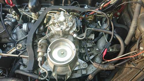

Moin,
ich habe heute die KE zerlegt.
Ich hab den Mengenteiler abgeschraubt so das die Leitungen angeschlossen bleiben und habe die Spritpumpen bestromt.
Es tropfte nix aus dem Mengenteiler raus. Der ist also Dicht.
Beim Drücken des „Steuerkolben“ kam Sprit aus den Leitungen zu den Spritdüsen. Die Spritdüsen habe ich nicht ausgebaut sondern nur die Leitungen abgeschraubt.

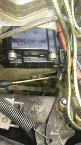

Nach dem Ausbau vom LMM habe ich nochmal den DK Schalter geprüft.
Wenn die DK zu ist gibt der Schalter mal ein Signal und mal nicht.
Also DK Schalter getauscht.

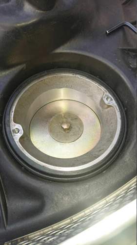

Dann habe ich einen anderen LMM sauber gemacht und das m103 Gummiunterteil montiert.
Am Ende habe ich dann das Poti gemessen. Die Werte stimmten und auch während man die Stauscheibe runter gedrückt hat gab es keine Sprünge.
Also LMM auch eingebaut.
Und ich habe überarbeitete verchromte Spritleitungen und verchromte Halter für die Sprit Düsen eingebaut. Davon kommt noch ein Bild.

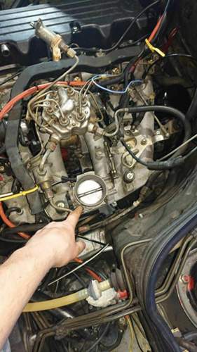

Ja der ist auch ab wegen LPG.
Da ist der Stepper bisschen im weg und bei lpg soll er keine Luft reingedrückt bekommen.

Hat jemand ein Bild wie weit die Stauscheibe bei Betriebswarmen Motor runter gezogen wird?
Wenn ich meine ein Mini bisschen runter drücke will er sofort komplett abmagern.

Ich bilde mir ein der Spalt der Stauscheibe ist nun größer wie vorher.
Jedenfalls kann ich an der CO Schraube nun leicht drehen und die mA am EHS ändern sich.
