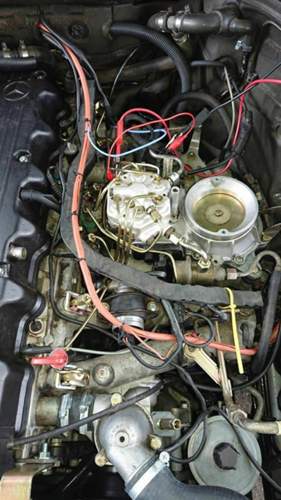

Moin,
ich habe heute die KE zerlegt.
Ich hab den Mengenteiler abgeschraubt so das die Leitungen angeschlossen bleiben und habe die Spritpumpen bestromt.
Es tropfte nix aus dem Mengenteiler raus. Der ist also Dicht.
Beim Drücken des „Steuerkolben“ kam Sprit aus den Leitungen zu den Spritdüsen. Die Spritdüsen habe ich nicht ausgebaut sondern nur die Leitungen abgeschraubt.

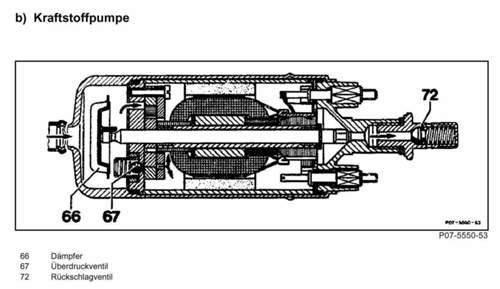

Da hab ich damals nicht nur die Spritpumpe gekillt sondern evtl auch den Mengenteiler beschädigt wo ich die KE Teile auf der Ansaugbrücke zu schnell „aufgetaut“ habe. Der Membrandruckregler hatte ja zu viel Druck aufgebraut weil er eingetrocknet war und so die Spritpumpe gekillt.
Und ich denke mal dabei habe ich den Mengenteiler auch anfänglich beschädigt und der Schaden ist dann nun „gewachsen“

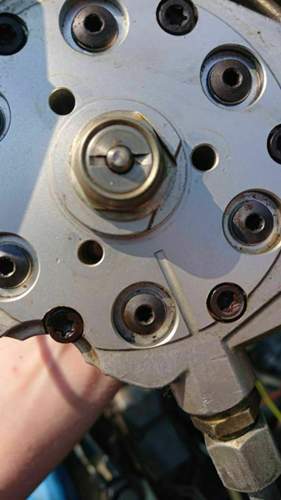

Dann hab ich den Mengenteiler vom LMM gelöst und den ganzen Klotz zusammen mit den Benzindüse angehoben.
Ich lass die Sprit Pumpen kurz laufen, nix passiert, soll ja so nix massieren.
Ich drücke den „Steuerkolben“ runter und bekomme einen nassen Finger.
Kann doch nicht sein das der zweite Mengenteiler auch defekt ist.

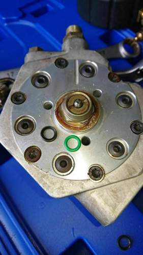

Ich schraub die Mutter vom 1. MT ab, sehe die Dichtung. Der Steuerkolben lässt sich easy entnehmen.
Ich finde eine grüne Vitondichtung und bau die ein.
Ich sehe aber keine Dichtung weiter die den Steuerkolben nach unten abdichtet.
Nur diese Schwarze Dichtung soll alles abdichten?
Ich mach das gleiche bei dem MT im T, im eingebauten Zustand Wechsel ich die Dichtung.
Den Steuerkolben muss ich festhalten der wird rausgedrückt.
Naja mit der neuen Dichtung bekomme ich trotzdem noch nen leicht feuchten Finger aber ich hoffe das wird dich wenn es verbaut ist.

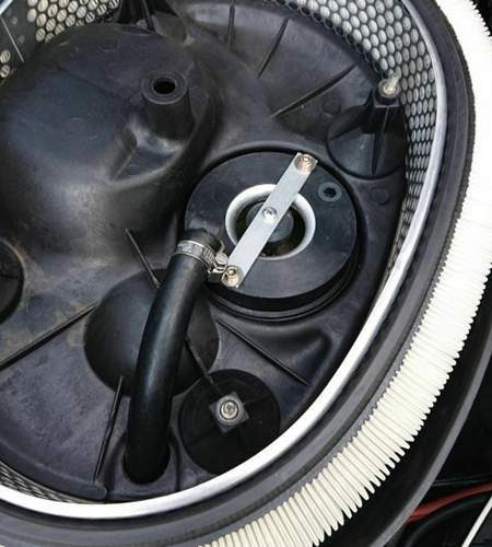

Zum Einmotten.

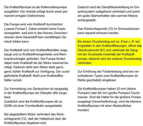

Es reicht das KPR zu ziehen und die Sprit Pumpen per Kabel direkt zu bestromen.
Dann wird der Mengenteiler mit Sprit durchflossen.
Alternativ kann man auch mal den LMM runter drücken und die Sprit Düsen kurz sprühen lassen.

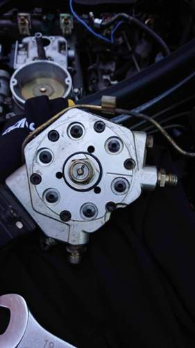

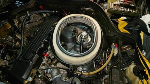

Moin,
ich habe heute den dritten Mengenteiler eingebaut aber diesmal mit montierten Membrandruckregler und EHS aus dem Spenderfahrzeug.
Der stammt aus einem 300er den meinem Schrauberkumpel mit Motorstottern angeliefert wurde.
Wir kennen den nur warm und mit dem stottern. Der Vorbesitzer hat sogar ein neuen Membrandruckregler einbauen lassen.
Wir dachten zuerst es liegt an der Euro 2 Umrüstung, das ist die welche das Drehzahlsignal manipuliert. Aber der steht und wartet darum haben wir nix weiter geprüft.
Naja jedenfalls hab ich diesen Mengenteiler mit Membrandruckregler, EHS und Leitungen übernommen.
Ich musste den Richtung Fetter drehen bis er dann endlich mal startete.
Wo er lief musste ich denn Stück für Stück wieder Richtung Mager drehen.
Dann bin ich ne Runde gefahren und hab auf nem Feldweg den Auspuff mit Drehzahl freigepustet.
Wieder ab auf die Autobahn und paar KM gefahren.
Er wollte immer wieder Richtung Mager gedreht werden aber nach einer Weile hatte ich die Position wo das EHS dann um die 0mA angesteuert wurde.
Dann nochmal ca 10 km gefahren und 20 Liter Super Plus getankt.
Dann mit meiner Frau zu KFC Abendessen holen, bis dahin lief er super.
Aber im Drive In lief er ne Weile im Leerlauf und wo wir mit dem „Futter“ vom Drive in wieder los wollten hatte ich auch diesen stotternden Motorlauf.
Ich hab den Motor nicht so hoch gedreht dann aber ich hatte das Gefühl je höher die Drehzahl desto weniger wurde das stottern.
Nicht das dieser Mengenteiler wenn er richtig warm ist einer Düse zu viel Sprit liefert und er deswegen stottert.
Aber zumindest scheint er nicht aus dem Steuerkolben zu siffen.

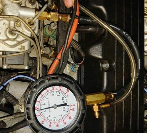

Moin
MT 1 irreparabel defekt, Teil von der KE wo der Motor vom T her kommt
MT 2 irreparabel defekt
MT 3 defekt, mindestens 2 Zylinder bekommen sichtbar zu wenig Sprit
MT 4 Ersatzteil vom Schrauber Kollege, irreparabel defekt
Irreparabel defekt bedeutet die MT verlieren Sprit über den Steuerkolben
Ich habe heute alle 4 MT „geprüft“ indem ich die in das Spritsystem vom Kombi eingebunden habe.

ich habe heute den 5. Mengenteiler eingebaut.
Dieser stammt von meinem Coupe in Farbe 735. Den hab ich selber nach Bremen überführt, da lief er gut.
Das letzte mal lief der Motor vor ca zwei Jahren.
Als ich die Leitungen gelöst habe kam da Sprit raus.
Er war also die ganze Zeit gut mit Sprit geflutet.
Wo ich den dann in mein T einbauen wollte ist mir aufgefallen das den schon mal jemand auf der Unterseite offen hatte.
Die Sicherungslasche ist nicht richtig umgebogen.
[attach]50130[/attach]
Sei es drum, ich hab dein Eingebaut wie er ist.

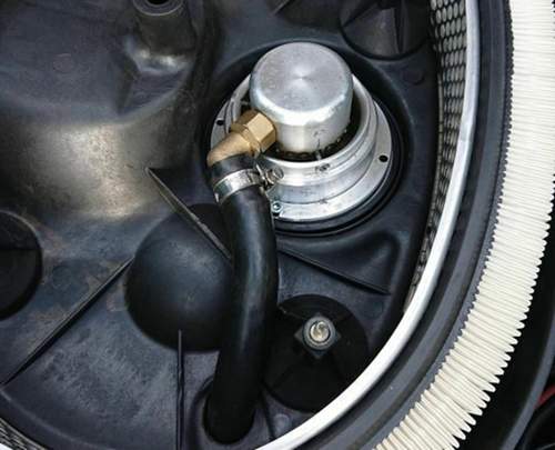

da der T auch heute prima lief habe ich den LPG Mischer eingebaut.
Das war heute der dritte Tag wo der Mengenteiler ohne Fehler funktionierte.
Ich hab den Mischer aus der Limo vermessen wie groß die Fläche ist wo Luft durch kann.
Dann habe ich diesen hier aus Plastik verwendet, den hatte ich damals extra für den m103 in der Limo gekauft. Im Netz war das Bild aus Alu, geliefert wurde Plastik.
Ich hatte damals schon Probleme mit dem Verkäufer, aber heute bin ich nochmal kurzzeitig im Dreieck gesprungen deswegen.
Naja Mischer eingebaut, Motor geht aus.
Diese mittlere Verengung eingebaut, Motor geht aus.
Der Stepper wollte immer weiter aufgehen aber der Motor ging trotzdem aus.
Dann den zweiten Mischer eingebaut. Der Außendurchmesser ist ein bisschen größer wie bei der Limo.
Im Leerlauf lief er aber Drehzahl geben mochte er nicht so. Ich vermute er konnte das LPG nicht genug einsaugen.
Dann den dritten Mischer drauf geschraubt. Hier ist der Außendurchmesser ein oder zwei mm kleiner wie bei dem zweiten Mischer und das Mittelteil sieht anders aus. Mit 55mm sind die Mittelteile aber gleich groß.
Mit diesem dritten Mischer lief er, und Drehzahl mochte er auch. Ich konnte / musste den sogar noch etwas „leichter“ drehen das er mehr Gas bekommt.
Probefahrt war auch gut mit dem dritten Mischer.
Dann hab ich mit gedacht schraube ich mal das Winkelstück aus dem Plastemischer raus.
Ich hatte mein Handy nicht in der Hand, aber echt, wenn ich den damals genommen hätte, würde die Karre nie laufen auf LPG.
Da drin ist ein schlitz der ist maximal 3mm hoch und maximal 10mm lang.
Total winzig der LPG Durchlass und das bei einem Mischer für den m103 3,0. Der LPG Durchlass wo das LPG „rausgepustet wird“ ist mindestens 10 mal so groß. Wenn ich den in die Limo damals eingebaut hätte, mit der Erfahrung damals die ich hatte, ich hätte die Limo nie zum laufen bekommen und keine Ahnung ob eine LPG Firma das gefunden hätte.
Das Ding kann ich jetzt wirklich nur noch in die Tonne werfen. Naja nicht mehr ärgern, ist vorbei.
Positiv er läuft nun auf Sprit prima, und auf LPG läuft er auch.
Irgendwo muss ich ja bei den Kosten sparen, dann eben bei den Treibstoffkosten.
ich denke wenn der 5. Mengenteiler nun ganz bleibt ist das Thema soweit beendet. Für die Mischer Überholung mache ich ein neues Thema auf.
Außer es schreibt hier jemand einen vorschlag womit ich den Steuerkolben und die "Führungshülse" beschichten lassen kann das der Dichtspalt wieder kleiner wird und so abdichten tut das kein Sprit mehr durchkommt.
Blaste Mischer
Plaste Mischer mit Mitteilteil
Dieser Alu Mischer wil nicht
