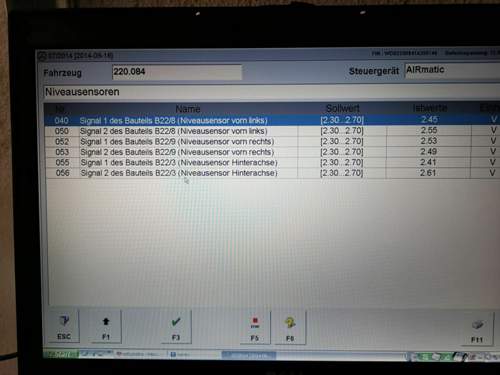

Werte vorn lt. WIS
@Bamberger_1 habe es heute eingestellt, leider mit fiktiven Werten.
Nicht das es unmöglich gewesen wäre, bei unserem Wagen ist eine Messung am Querlenker vorn (oder wie das Teil auch heißt), welcher im übrigen nicht aus Alu und somit "magnetisch" ist, erreichbar ohne komplett unter dem Fahrzeug liegen zu müssen. Auch hinten kommt man mit einigermaßen langenm Arm an die Antriebswelle, warum es mir zu ungenau war, war der Umstand völlig verdreckter Oberflächen (Wachsreste, Dreck und was auch immer). Möchte es so genau wie möglich noch wiederholen, auch wenn es so fünktionieren würde.
Ich werde diese bei Gelegenheit unter Zuhilfenahme von Auffahrrampen reinigen und die Kalibrierung erneut in Angriff nehmen. Wollte eben nur darauf hinweisen, dass es möglich ist (beim 4-matic). Einzig die Punkte , ähnlich Knubbel, am Lenker liegen zu weit auseinander, um einen "kleinen" Winkelmesser anzulegen, aber ein Stück Diches Blech sollte dabei helfen.
Die Bilder zeigen die Werte nach der Einstellung, Die Höhe habe ich auf 69cm rundum eingestellt.
Winkel Vorn -1,9 und hinten -2,3 (ist zuviel wurde aber akzeptiert, hab beim nachrechnen zuwenig Sorgfalt walten lassen)

Nun ein kleines Update und die Hoffnung, das sich eine neue Fehlerquelle ergiebt.
Die neuen Federbeine haben schon eine wesentliche Besserung im Fahrverhalten ergeben und auch die Dämpferverstellung funktioniert wieder wie voegesehen.
Leider hat sich bezgl. des Polterns keine Besserung ergeben, wir haben jedoch folgendes Verhalten festgestellt und hoffen auf Tips die durch diese Erkenntnis sich erhärten ließen.
