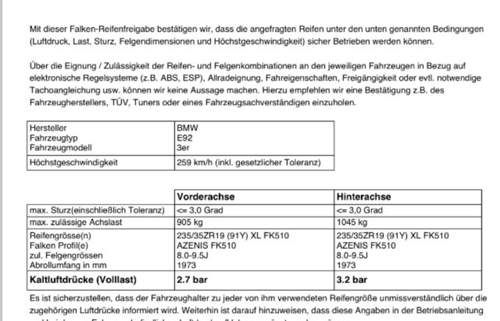

Hallo mal wieder,
seit dem ich meine neue Sommerreifen montiert habe, habe ich bei Tempo 200 ein schwammiges Fahrgefühl.
Es fühlt sich nicht mehr so sicher wie mit den Winterreifen bei 200 km/h an.
Die Reifen sind nun fast 700Kilometer jung, es sind Falken FK 510 235/35 R19.
Die Prüfung der Achsvermessung kostet 50 Euro.
Wenn Hinten etwas eingestellt werden muss nochmal zusätzlich 80 Euro und wenn vorne etwas eingestellt werden muss nochmal 60 Euro.
In Summe sind es dann 190 Euro.
Meint ihr es liegt noch an den zu neuen sommerreifen oder sollten die nach 700km eingefahren sein und ich muss wirklich eine Achsvermessung durchführen?
EDIT:// Reifendruck vorne 2,7 Bar und hinten 2,9 Bar

Das sind die Herstellerangaben bei Volllast.
Wieviel weniger müssen es denn sein wenn ich ausschließlich allein bzw. zu zweit fahre
Img-mt-4044310527567886497-image
Bei 17Zoll sind es 0,4Bar weniger, auf beiden Achsen. Das wird bei 19Zoll nicht soooo viel anders sein. 0,2Bar hin oder her zu merken ist schon schwierig.

Der Reifen
druck hängt immer noch vom Reifen, dessen Dimension, dem Fahrzeug E90, E91 usw. und der Motorisierung ab. Je höher die Motorleistung umso größer die Endgeschwindigkeit und umso höher muss der Reifendruck sein. Also könnte 2,7 bar vorne und 2,9 bar hinten schon passen. Ich kann das allerdings nicht sagen. Um das zu klären muss man schauen, was im Türholm steht oder der Reifenhersteller sagt. Basierend auf diesen Werten kann man zum Testen den Reifendruck etwas variieren

Hier mal die Reifendruck Empfehlung des Herstellers von einem Supersportwagen. 🙂
Car1-27-big
Ich fahre meinen E90 225/45 R17 mit 2,6 / 2,8. Das ist in dem Bereich, der im Türholm angegeben ist. Wenn ich hinten mehr Druck fahre, nutzt sich der Reifen ungleichmäßig ab, in der Mitte mehr. Vorne ist das eher unempflindlich, da habe ich etwas mehr damit die Lenkung direkter ist.
Schwammiges Fahrverhalten hatte ich auch, als die Reifen neu waren. Das Gummi härtet mit der Zeit aus, und dann wird das auch weggehen. Im ersten Jahr hatte ich den doppelten Verschleiß wie im 2./3. Jahr.
