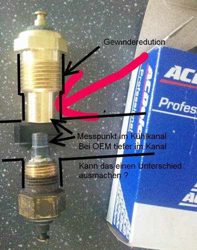

Ich habe den richtigen Sender schon hier liegen, nur noch keine Idee wie ich das mit dem erheblich größeren Gewinde angehen soll.
@stuntmaennchen schrieb am 27. Oktober 2017 um 01:34:35 Uhr:
Ist das Gewinde vom Sender kleiner, als die Bohrung?
Passende Reduzierung suchen!
Ist das Gewinde vom Sender zu groß?
musst du berücksichtigen, dass der Abstand zum Messpunkt vergrössert wird.
Evtl. elektr. Anpassung erforderlich.
Das Gewinde des Senders ist größer als die Bohrung (Pfeil auf Bild kann ignoriert werden).
Das mit dem Abstand zum Messpunkt verstehe ich nicht so richtig. Was genau ändert sich?
Img-20170514-145404
@stuntmaennchen schrieb am 27. Oktober 2017 um 08:51:14 Uhr:
Ich weiss ja nicht, ob sich wirklich was ändert,
halte es nur für möglich.
Habs mal in dein Bild reingemalt.
Img-20170514-145404-9080849352315127154-6296798029643328488
Man könnte das Gewinde nachschneiden bis oben zum Schraubkranz. Aber es müsste halt konisch sein und da wird es schwierig.
Gruß SCOPE
Sowas traue ich mir nicht zu.

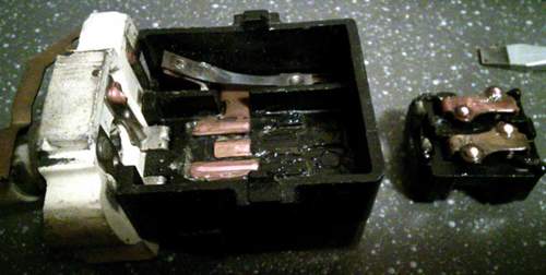

Hier mal was für zwischendurch. Ich habe mich seit Einbau des neuen Dimm Switch gefragt, warum sich ein über 40 Jahre alter Switch besser herausziehen lässt als ein nagelneuer. Warum also nicht öffnen und vergleichen. Meine Vermutung bestätigte sich: der alte Schalter ist qualitativ viel besser gebaut als der Nachbau. Der funktioniert zwar, fühlt sich aber in der Hand nicht schön an. Zu ändern gibt es da meinerseits nichts, außer, dass das Schmiermittel mal großzügiger aufgetragen werden könnte, da wo der Schlitten entlangfährt.
Nun kommt mein nicht vorhandenes Elektrik-Wissen wieder an seine Grenzen:
Batteriepolfett (wahrscheinlich leitend?) oder normales Fett nehmen (nicht leitend)?
Ich glaube, dass es bei diesem Schätzeisen Temperaturanzeige wohl wenig bis gar keinen Unterschied macht. So wie ich diese Anzeigen kenne, ist es idR eh schon zu spät, wenn die was anzeigen. Mir geht's bei der Temperatur auch hauptsächlich darum, dass da korrekte Werte ankommen und das Ding überhaupt funktioniert. Wenn das etwas länger brauchen sollte, bis die Temperatur beim Sender erreicht wird, kann ich damit leben. Wichtiger ist mir die korrekte Anzeige des Öldrucks.
