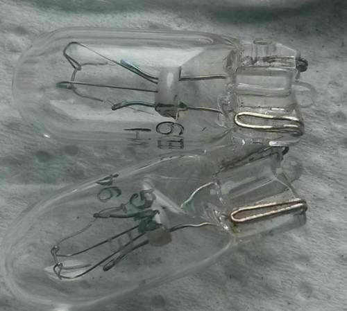

N'abend,
ein altbekanntes Problem. Ich habe den Dimm Switch erneuert (die Widerstandsfeder war gebrochen), aber der war es nicht. Testweise habe ich heute die Glühbirnen aus dem Tachometer gezogen, überraschenderweise sehen die aber allesamt gut aus. Getestet als Standlicht und jede funktioniert. Da es sich um GE 194 handelt, scheinen diese wohl 4W zu haben. Jetzt könnte man sicherlich hier gebräuchliche 5W da reindrehen und es wäre ggf. ein Stück heller, aber das ist keine adäquate Lösung des Problems. Mir gehen die Ideen aus, was die Ursache ist. Hinten am Tacho konnte ich eine Folie erkennen - hat die mglw. einen Einfluss auf die Helligkeit? Wozu dient diese, außer die Kontaktflächen bereitzustellen?

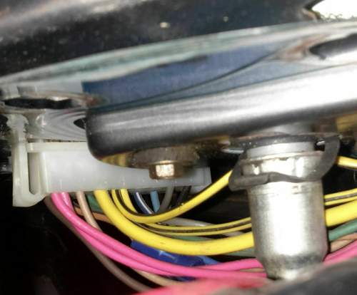

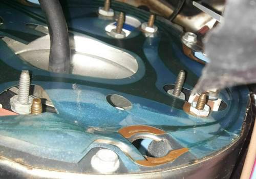

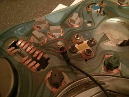

So, nun isses draußen, das Cluster. Erwartungsgemäß poppen gleich so einige Fragen hoch.

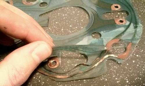

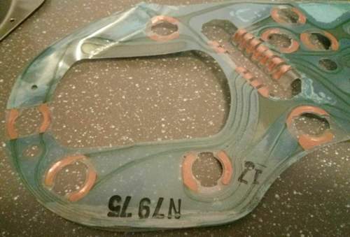

Das Board (1, 2) sieht an sich zwar ziemlich lädiert aus, die Bahnen scheinen aber alle intakt. Die verbogenen Teile versuche ich über Nacht mit Gewichten wieder etwas zu richten.
Die Frage ist: Was tun?

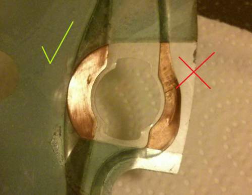

Ich habe gelesen, man solle eine zusätzliche Masseverbindung von einer der Gehäuseschrauben legen (3), das werde ich tun. Weiterhin soll man vorsichtigst die Kupferkontakte von Korrosion befreien, auch das werde ich versuchen. Lampensockel und die Kontakte der Glühbirnen habe ich alle gereinigt, die Dinger funktionieren trotz des biblischen Alters immer noch gut.
Was könnte man noch tun?
Irgendwas messen? Ein Multimeter wäre vorhanden, skills eher nicht.

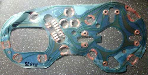

Meine Instrumentenzeiger (4) wandern von alleine in die sichtbaren Positionen. Soll das so sein? Ich kann mir das fast nicht vorstellen.

Bild 4 rechts Temp Anzeige 210 Grad F.
Kenne das nur so bei Cars, das die Anzeige Stromlos auf 0 steht.
Links 40 und oben ist welche Anzeige ?
Rechts Temp., links Öldruck, oben Tank, unten Volt. Tank und Volt könnte ich ja gerade noch so akzeptieren, die anderen beiden machen so stromlos keinen Sinn.
Die beiden Anzeigen links und rechts arbeiten doch mit Widerständen - kann man da mit dem Multimeter was messen?

Ein Bild der gesamten Leiterbahnen wäre gut.
Ich habe mich durch ein paar Videos gewühlt und die Funktionsweise dieser Dinger ist eigentlich immer dieselbe für mich Elektrik-Dummy. Üblicherweise wird ja per Masseschluss, also unendlicher Widerstand, geprüft ob die Anzeige geht - schlägt der Zeiger Richtung HOT aus, ist es iO. Das tun beide Anzeigen im Auto.
Bei Zündung aus dürfte ja keinerlei Widerstand mehr da sein und die Zeiger sinken auf Null - tun sie nicht...das macht doch überhaupt keinen Sinn was hier auf meinem Tisch liegt, wenn man mich fragt.

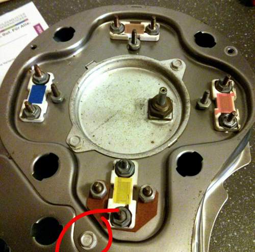

Ich kann einen Teilerfolg vermelden. Die Cluster-Beleuchtung ist jetzt so, wie sich das wohl gehört. Alle Lampen leuchten und das mit ordentlich Schmackes.
Was habe ich gemacht:
- Drähtchen an den Lampen von Korrosion befreit
- Stecksockel von Korrosion befreit und die Kontaktfüßchen nachgebogen (Vorsicht walten lassen, die brechen schnell!)
- alle Kontaktflächen des Circuit Boards von Korrosion befreit
- alle Massekontakte des Cluster-Gehäuses von Korrosion befreit
- extra Masseleitung vom Gehäuse (keine Schraube mit Kupfer drunter!) zum Dashboard-Träger gelegt

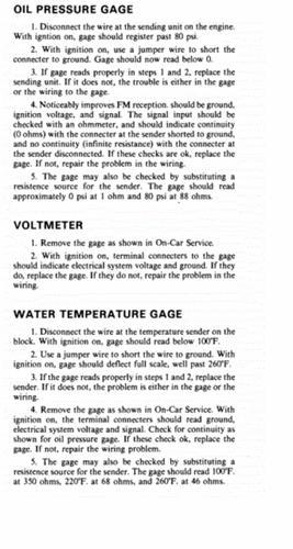

Man müsste jetzt natürlich mal eine Testfahrt im warmen Zustand machen, aber die Öldruck-und Temp.anzeige hat auch vorher schon zwar was angezeigt, aber nur Blödsinn (Vermutung waren nicht passende Geber bei 1975er Anzeige und 1988er Sensoren). Leider hören alle Videos zum testen von Anzeigen beim Ausschlag auf MAX bei Masseschluss auf.
Gerade beim Öldruck möchte ich mich auf die Anzeige aber gerne halbwegs verlassen können.
Anbei mal ein Auszug vom 1977er Pontiac Manual.
Wenn ich das richtig Übersetzt habe hat der Wassertemperatursensor dort bei 100 Grad F einen Widerstandswert von 350 Ohm. Sind ja ungefähr 37 Grad C.
Bei 15 Grad C hast du dann ungefähr 400 Ohm.
Das kannst du ja mal messen.
Die Ohmwerte für den Öldrucksensor findest du im Bild.
Sensors-1977
Jawoll, das werde ich mal testen, danke!
