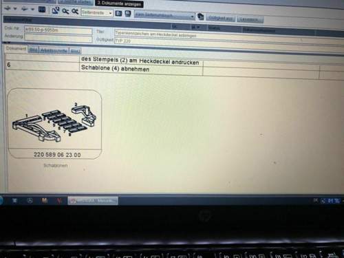

Hallo Leute, meine Heckklappe vom Kombi musste neuen Lack bekommen und somit wurden die Chrom-Buchstaben Links und Rechts entfernt. Nun möchte ich diese aber wieder anbringen. Beim Freundlichem bekam ich ........ wird nach Auge geklebt, ferner weiß ich das es eine Schablone gibt A2119060036. Im Internet soll diese ca.51 USD kosten was für einmal benutzen zu teuer ist.
Kann mal einer der es noch Original vom Werk auf der Heckklappe (Kombi) / Heckdeckel (Limo) hat messen und reinstellen (Links und Rechts)?

Mach Dir nach Mackhack's Bild Markierungen mit Abklebeband und setz dann die Buchstaben. Das ist nun wirklich kein Problem! Für die alten Baureihen (W 126/124 und andere) gab es im WIS auch nur Maßangaben. Aber da konnte man den Schraubern auch noch zutrauen, richtig zu messen.
Ansonsten geh mit dem Bild zu einem Karosseriebauer/Lackierer, die kleben Dir das auch auf den Heckdeckel!

Ist definitiv nicht mehr lieferbar, und selbst wenn läge es bei über 200€. Du kannst höchstens alle Niederlassungen bei dir anfragen ob die das Teil noch haben. So ist’s auch bei Mercedes hinterlegt. Nach dem Motto, irgendwoher besorgen oder selber anfertigen.
Aber ich habe meinen Aufenthalt für dich verlängert und nach Alternativen gefragt. Bei meiner Niederlassung wird das von einem Meister per Hand geklebt. Kostet um die 30€. Wenn neue Schilder benötigt werden, natürlich entsprechend mehr.

hier das WIS Dokument
@maxtester schrieb am 29. April 2021 um 17:58:50 Uhr:
Ich danke dir herzlichst!
LG
Die Maße findet man auf Seite 2!
