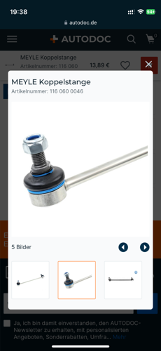

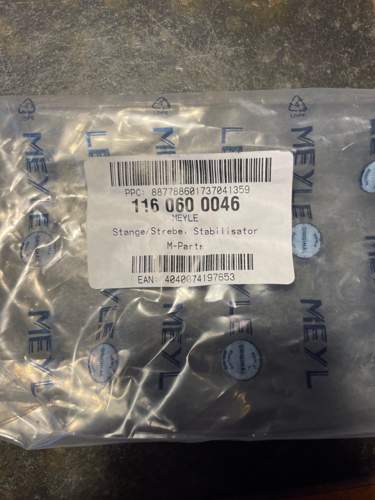

also, ich habe die Koppelstangen am Caddy letzte Woche selbst verbaut.
Dann schau dir doch mal das Foto an. Die Muttern sind eindeutig selbstsichert.
Etwas anders an der Stelle zur Sicherung wäre auch nicht sinnvoll, weder Loctite noch ein Splint.
Grüße waltgey
Das ich ja Zubehör Zeug, das kannst du doch nicht mit OE vergleichen.

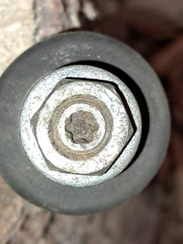

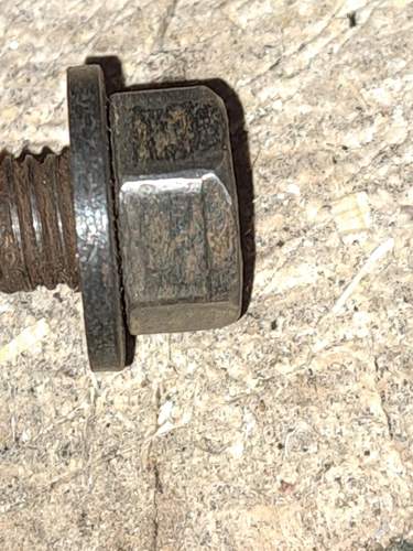

Also die "originalen", die ich ausgebaut habe, haben oval gepresste Muttern. Und die Lemförder, die ich eingebaut habe hatten ähnliche Muttern.
Gruß Uwe

Guten Morgen,
@Audijunge: Du hast recht "extra" sind sie nicht gesichert aber die Mutter selber ist eine "selbstsichernde" Mutter, steht auch so im ELSA. Meine Frage war welche Art von Selbstsicherung kommt zu Einsatz. ich bin mittlerweile etwas schlauer und es handelt mit aller Wahrscheinlichkeit um eine Art Keilgewinde bzw. mit unterschiedlicher Steigung. Zunächst dachte ich auch an Rost oder Verschmutzung bis mir auffiel das sie beim lösen immer fester wurde. Da half auch kein WD40. Der Druckluftschauber dreht natürlich einfach das Gelenk und der Vielzahn war irgendwann rund. Ich könnt mir vorstellen das VW diese Bauform nur kurz eingesetzt hat und gegen die ovalen (Meigrosoft) geändert hat. Auf jeden Fall ist das die grösste Schei...die VW da verbaut hat.
