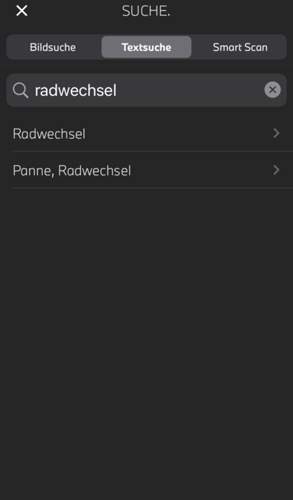

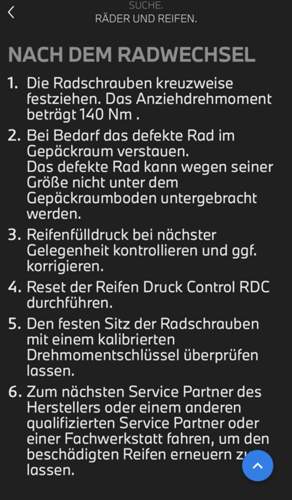

@GuruAD schrieb am 28. November 2022 um 15:10:05 Uhr:
@fernQ schrieb am 27. November 2022 um 23:04:07 Uhr:
Aber ist Driver's Guide nicht so etwas wie das digitale Handbuch? Dort steht es ja.
Hab da drin nicht gefunden. Welches Stichwort hast du gesucht?
Suchbegriff: Radwechsel
Im Kapitel dann etwas nach unten scrollen.
@ZZ22 schrieb am 28. November 2022 um 15:27:12 Uhr:
Was dazu gelernt. Hab die App sofort installiert. Danke für den Hinweis :)
Finde die App generell ganz gut gelungen.
Zur anderen Diskussion sage ich nichts und ziehe meine Schrauben weiterhin mit 140 Nm nach ;-)
