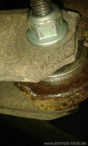

Hi
Habe am WE die Achslager unten außen an der Hinterachse gewechselt, vor einem Jahr hatte ich die Federn erneuert und habe da auch neue Schrauben+Muttern verwendet.
Jetzt meine Frage: Müssen die Schrauben wieder erneuert werden, oder kann man die nochmals verwenden ?
Muttern habe ich natürlich neue verwendet und mit 90Nm +60°+15° angezogen.
Unten mal zwei Bilder um was es geht.

So sieht die Schraube aus um die es hier geht. Ist sie nun eine Dehnschraube oder nicht?

Das ist keine Dehnschraube. Die ist nur etwas verjüngt, damit sie in der Hülse nicht so festgammelt.
Habe gerade die zwei Schrauben und Muttern beim FOH geholt, sage und schreibe 16,- Euro und letztes Jahr hatte 12,- Euro bezahlt.
siehe Bild, das ist ne Dehnschraube.

Das ist eine zur Dehnschraube umfunktionierte Standardschraube.
Aktuelle Dehnschrauben kann man äußerlich nicht als solche erkennen.
Also werden im KFZ Bereich Standardschrauben als Dehnschrauben benutzt und der Autohersteller sagt, diese Schrauben sind zu ersetzen. Jetzt diskutieren wir hier was richtig und was falsch ist. Ich habe schon mehrfach erlebt, dass die gedehnten Standardschrauben eine andere Gewindesteigung bekommen und sich nicht mehr vernünftig anziehen lassen. Man muss auch bedenken, dass viele Schrauben 2x stärker angezogen werden, als das was in einer Industrietabelle eingetragen ist. Diese 90° oder gar 2x 90° sind manchmal richtig hoch. Ich habe vor einigen Monaten meinen Turbolader getauscht. Da werden M8 Schrauben mit 20Nm vorgezogen und dann mit 90° abgeknallt. Ich habe mal aus Spaß dabei das Anziehmoment gemessen. Am Ende lag das bei über 50Nm. Die Schraube wird bei diesem Anziehgrad eindeutig gedehnt, ob sie nun eine offizielle und schulbuchmäßige Dehnschraube ist oder nicht, sie wird gedehnt. Der Turbolader arbeitet thermisch und die Schraube logischer Weise auch. Ich würde in die Teufelsküche kommen, diese Schrauben erneut so anzuknallen und nich auszutauschen.
Sind das dann wirklich Standardschrauben ? Standard Kfz liegt bei 8.8 ,wo bei das m.E. schon hoch ist.
Bei diesen downgesizeten Motoren werden oft ultra hochfeste Schrauben im Motorenbau z.B.15.8 -16.8 genutzt ,die das aushalten .
