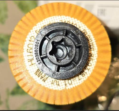

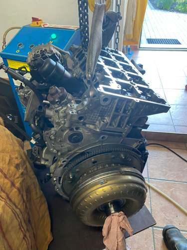

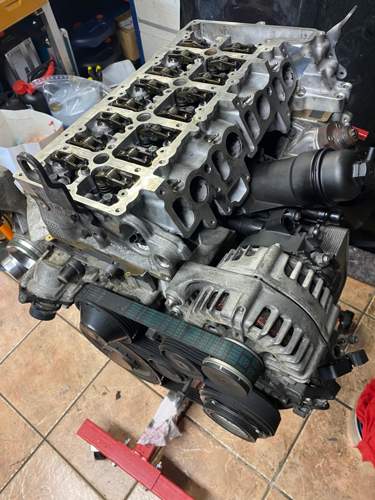

ich habe bei meinem f10 den Motor (n47, bj 2010) ausgebaut und die Steuerkette erneuert, sowie den Zylinderkopf überholt. Nun ist der Motor wieder drin, aber mir ist eine Kunststoff- Schraube übrig geblieben. Die Schraube hat zwei Dichtungen und ich finde keinen Einbauort zu dieser. Eine richtige Teilenummer ist nicht drauf, lediglich folgende Nummer: 1203880s01
in den Deckel des Ölfilters gehört die Schraube nicht.
Kann mir hier jemand weiterhelfen?

...hat sie die Gewindeabmessung M34x1,5?
Dann wird sie aus dem Kettenkastendeckel des Steuertriebs stammen.

Falls du die Kappe im Steuerkettenkasten für die Hochdruckpumpe meinst, passt das leider nicht. Diese ist schon drin. Diese Schraube ist auch M26.
Habe mal ein Bild eingefügt…
...ja, die meinte ich - und wird im ETK mit der Dimension "M34x1.5" angegeben.
Du kannst ja im ETK bei Leebmann24 die Detailzeichnungen des N47 anschauen. In meinem originalen finde ich keine "passende".

Sieht nach Ablasschraube von Getriebe Ölvanne.
Ich habe schon sämtliche Zeichnungen im Internet durchforstet, leider finde ich keiner Zeichnung das Bauteil…
Die Ablassschraube vom Getriebe ist es auch nicht. Die ist noch drin….
Sonnst ablasschraube Wasserkühler
Ich hatte das Kühlwasser durch einen unteren Schlauch abgelassen und hatte daher die Ablassschraube vom Kühler nicht heraus gedreht…
Die Schraube gehört nicht zu deinem Fahrzeug.
Die gehört zu einem Ölfiltersatz der BMW B-Motoren.
zB. B38, B38, B47, B48
Aber ich habe sie ja beim Motorausbau heraus gedreht.
Gehört zum Ölfilter. Die Nummer ist passend.
Bild #211563498
Bei meinem Deckel des ölfilters ist keine Schraube drin. Also passt dies auch nicht….
Die Schraube mit der TN 11428593189 kann über den ETK nicht deinem Fahrzeug zugeordnet werden.
