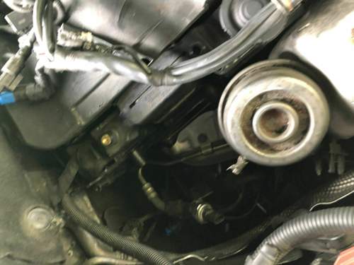

Ich werde nächste Woche meinen Kleinen Turbolader ausbauen und sämtliche Dichtungen erneuern. Hat jemand schon damit Erfahrung gemacht.
Gibt es was worauf man aufpassen sollte ?

Warum wenn ich fragen darf erneuerst du die Dichtungen welche Symptome hast du oder Vorsorge? Fahr leider auch den 25d im f11 LCI
Themenstarteram 11. August 2019 um 19:12
Bei mir rinnt bei der Gummi Verbindung Öl raus.
Und vorsorglich wenn ich schon dabei bin Wechsel ich die anderen auch mit.
Efdf37f6-4042-44a1-94b5-f42769b17482
Hallo, habe mich jetzt extra wegen des beitrages angemeldet.
Sieht bei mir leider ähnlich aus. Das öl scheint aber nicht aus der Gummiverbinund zu kommen sonder sammelt sich da nur. Laut meinem eindruck mit endoskop scheint es aus der dichtung 10 zu kommen an dem rohr herunter zu laufen und sich dann an dem gummischlauch sammeln bevor es von der Luftbewegung verteilt wird bzw nten auf dem Fahrschemel landet.
Keine Ahnung wie man es wechselt, bereits den Halter an der Zylinderkopfhaube abzunehmen um die Unterdruckdose für den großen Turbo am kleinen zu demontieren sieht sehr kompliziert aus. zuminds die seitlichen schrauben erscheinen kaum zugänglich.
Lasse mir aber gerne berichten wenn es erfolgreich war. ne kleine Fotodoku wäre nett.

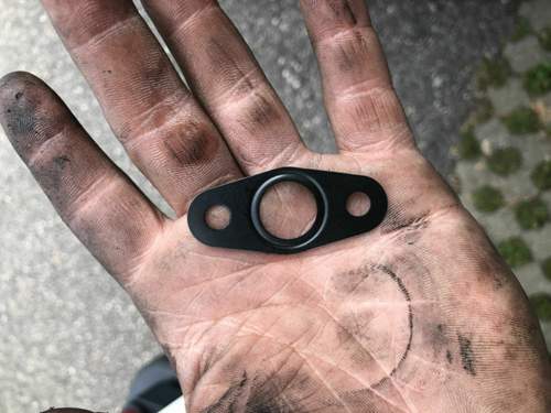

Ich habe auch die Dichtung 10 bestellt. Ich werde natürlich berichten wie der Ausbau verlaufen ist.
Themenstarteram 13. August 2019 um 16:53
Heute die die Dichtungen bekommen.
Die Dichtung Nummer 10 ist ja wirklich eine billige Metal Platte. Da wundert mich das nicht das da was undicht wird.
Lg Chris

Themenstarteram 17. August 2019 um 11:18
So auf gehts.
Mit den erneuerungen von den Dichtungen.
Ich bin beim Ausbau ca 60% fertig.
Muss echt sagen dass es nicht ganz leicht ist.
Wer nicht Vorlieben an Schreibereien hat sollte das lieber lassen.
Man muss ziemlich viel Stecker und Unterdruck Leitungen runter machen.
Die underdruck Leitungen gehen zum Teil sehr schwer runter.
Mir ist eine gerissen, dürfte aber nur ein paar Euro kosten beim freundlichen also Kein ding.
Ich werde weiter berichten ????

Themenstarteram 17. August 2019 um 14:06
So die undichte Dichtung war nicht die Nummer 10 mei mir sondern bei den rohr daneben
Lg Chris.
Ea679289-a197-40c0-8b36-45a667e82337
Themenstarteram 17. August 2019 um 14:25
Sooooo
Ich hatte in der Granite Zeit mal einen Turbo Wechsel.
Und jetzt sehe ich das dort die Dichtung Nummer 10 überhaupt nicht eingebaut war.
Fahr gleich Montag zum bmw. Die sollen mir das mal bitte erklären.
