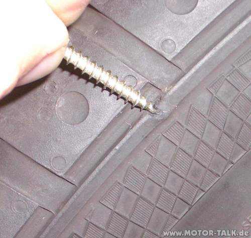

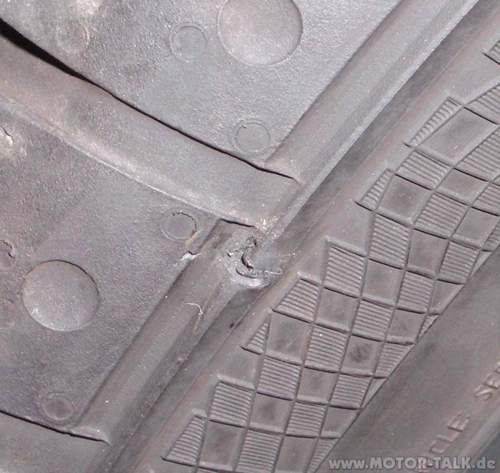

Tja nun ist es passiert. Ich habe mir eine Schraube parallel zur Felgenflanke reingefahren. Der Reifen läßt keine Luft, da sich die Schraube nur seitlich reingeschraubt hatte. Muß das reapiert werden ? Die Schraube war 1 cm tief im Reifen

Stift einziehen und vulkanisieren, soll m.W. aber nur innerhalb der Lauffläche gemacht werden dürfen, nicht bei Schäden in der Flanke.

Eine Vulkanisierung ist nur in der Lauffläche möglich! LAUFFLÄCHE ! ! ! Nicht an der Seite, oder wenn die Schraube schräg ist. Es kommt auch auf den Geschwindigkeitsindex drauf an. Mein Kollege hats in nem nagelneuen IQ gehabt, ich habs in nem Winterreifen noch im Keller drin.

Also wie schon gesagt werden nur Löcher in der Lauffläche repariert. In der Flanke siehts schlecht aus, sprich neuer Reifen bzw. neue Reifen.
Und dann kommt es darauf an, was für einen Geschwindigkeitsindex der Reifen hat. Seriöse Reifenhändler vulkanisieren nur bis H also 210km/h. Einer meiner V Reifen, also 240km/h hatte auch eine Schraube in der Lauffläche. Der Reifenhändler fragte, mit wieviel mein Golf eingetragen ist und da das nur 171 ist, hat er den Reifen auch vulkanisiert.

Im Sinne der Sicherheit würde ich auf jeden Fall flicken lassen (vorausgesetzt, es geht). Foto wäre hilfreich!

Bild 1 und 2
man muß noch sagen, dass die Schraube ganz parallel an der Felgenflanke fest verschraubt war - circa 1 cm

Ganz klar - neuen Reifen

Eine Repeartur hängt davon ab wo der Nagel/die Schraube im Reifen steckt und welchen Index dein Reifen hat. Eine Reparatur ist nur möglich, wenn der Schaden relativ in der Mitte der Lauffläche ist. Ist die Reifenschulter beschädigt oder die Flanke, wird ein Profi dir da nicht mehr weiterhelfen. Zumindest war es bei mir so.
Dazu kommt noch der Index: alles über 240km/h wird nicht repariert (W, Y).
