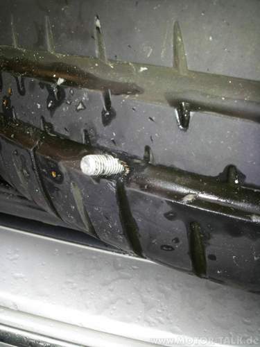

Hallo, richtig Pech gehabt grade eben. 1km nach dem losfahre macht es einen Schlag und es hört sich plötzlich so an als ob die Felge nen Bruch hätte. Richtig böse.
Ist durchgeschlagen bis zum Felgenboden. Bei jeder Umdrehung nen Satz gemacht.
Noch ca. 50 meter mit 30 km/h weiter bis zum Parkplatz.
Reifen innerhalb von 1 Minute leer.
Bilder im Anhang... Bitte um schnelle Antworten. Danke

Kann man den Reifen nicht mehr flicken wegen dem Geschwindigkeitsindex oder weil das Loch zu nah an der Flanke ist?
Eine fachgerechte Instandsetzung setzt zunächst mal eine ausführliche Begutachtung voraus und die ist hier schlicht nicht möglich.
Du benötigst keine zwei neuen Reifen nach den paar Kilometern.
Der Geschwindigkeits-Index ist nicht relevant für eine Reparatur.
Von Bedeutung sind die Lage und der Durchmesser des Stichkanals, in wie weit der Stahlgürtel geschädigt wurde und ob der Betrieb mit Minder-Luftdruck Schäden verursacht hat. Also alles Dinge, die kein Mensch hier im Forum wissen und begutachten kann, weshalb jegliches Geschreibsel zu Reparaturlösungen hier, für Dich auch nutzlos ist.
Bitte fahr zu einem Reifendienst, um eine verbindliche Aussage und Lösung zu erhalten.

Original geschrieben von Jebo76
Wenn der Fremdkörper bis 6mm ist, gehts noch zu flicken, aber nur bis 80% der Reifenbreite. Mußt du halt mal messen.
Das ist so glaube ich ein wenig blauäugig.
Es geht nicht um den Fremdkörper, sondern um die Ausdehnung der Beschädigung. Wenn man davon ausgeht, dass die Schraube 7 mm dick ist, dann kann man sagen, dass die "Corona" des Loches nochmal 1,5 mm breit ist. Da es ein rundes Loch ist, kommen also zu den 7 mm Schraube noch 3 mm "Corona" hinzu. Dann ist man schnell bei 10 mm Lochdurchmesser. Das würde ich bei einem Reifen, der auch 250km/h aushalten soll NIEMALS flicken lassen. Selbst wenn es möglich wäre. Da ist mir das Leben/die Gesundheit meiner Lieben (und meiner selbst) wichtiger als das Geld für einen neuen Reifen...
Ärgerlich ist und bleibt es, aber dennoch, das ist meine Meinung.
Just my 2 cent.

Zum Thema flicken: Guckt euch doch mal das Bild an, das kann niemalsnicht geflickt werden (das ist kein sauberer Stich, das ist regelrecht aufgerissen).
Mich würde mal ein Foto des "Einschußlochs" von innen interessieren.
Gruß Metalhead
Jo, besonders wenn wie der TE sagt vermutlich der SchraubenKOPF durchgedrückt wurde.
Dürfte nett aussehen 😁
Ja das Foto von innen wird in kürze folgen. Sowie die beschädigungen an der Felgeninnenseite.... hoffe nicht zu schlimm
