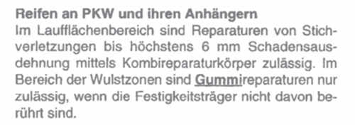

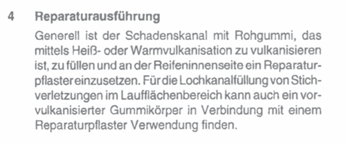

Aus diesem Grund gibt ja Einschränkungen hinsichtlich Größe und Stelle der Beschädigung. Reifenflanke, längliche Beschädigungen sind tabu. Auch wenn das Loch zu weit am Rand ist. Ebenso wenn Reifendichtmittel eingefüllt wurde, oder der Reifen ohne Luft gefahren wurde. Letzteres sollte duch Reifendrucksensorsysteme zu vermeiden sein.
Der Gesetzgeber macht hinsichtlich der Geschwindigkeitsklasse im Text keine Einschränkung. Und du hast recht, mit einem neuen Reifen macht man sicherlich nichts verkehrt. Nur ist das nicht immer nötig.
Bild #208513613
Bild #208513614
Der Tänzer: deine Aussage ist wie so oft schlichtweg falsch.
Fakt ist, es gibt keine gesetzlichen Einschränkungen oder Auflagen.
Der Hersteller kann Aussagen zur Reparierbarkeit seiner Reifen machen,
oder die Reparatur ganz ausschließen.
Oft hilft Google, wie z.B. hier.
Übrigens hatten wir das Thema schon mal hier.
