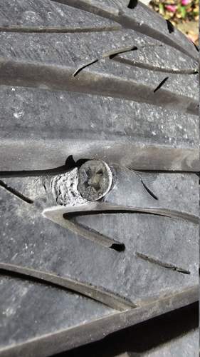

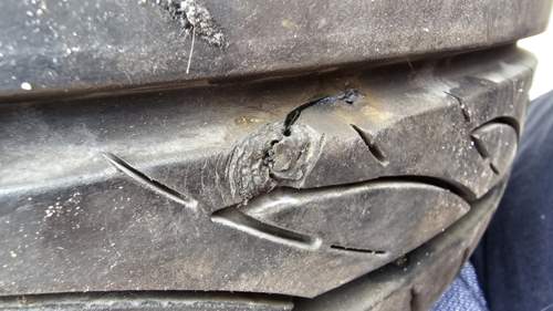

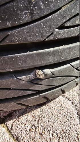

Hallo Leute hab mir gestern eine Schraube ins Profil eingefahren. Nach der Meldung Reifendruckverlust bin ich nicht mehr über 50 km/h gefahren und hatte einen Heimweg von 2km. Gestern sah der Reifen noch ok aus, aber über Nacht im Stehen hat er viel Luft verloren. Hatte nur mehr 0.5 bar heute Früh und ich habe zur Sicherheit ein Winterrad montiert.
Möchte morgen in die Werkstatt damit - glaubt ihr lässt sich dieser Schaden reparieren? Oder soll ich gleich einen Ersatzreifen bestellen (war nur 1 Jahr alt).

Die steckt sehr schräg drin...
Wäre es auch möglich, dass die jemand bei dir reingedreht hat? Wir hatten das hier neulich, dass nachts in einer Straße mehrere Reifen beschädigt wurden durch eingedrehte Schrauben. Natürlich dachte erstmal jeder, er hätte sich die Schraube eingefahren. Kam dann halt raus, weil fast alle an der Straße parkenden Autos betroffen waren,.
Bei dem neuen Reifen und dem guten Profil reicht es vermutlich, wenn man nur den defekten ersetzt.
die richtige Entscheidung sollte nur der Fachmann treffen.

Nach meiner - durchaus unfachmännischen - Meinung könnte der Winkel des Stichkanals eine klassische Reparatur verhindern.
Alles weitere weiß Dein Reifenfachmann.

Ja der Winkel in dem die Schraube drinnensteckt ist wirklich blöd!
Und nein, ich hab den Knall gehört als ich drübergefahren bin.
Werde berichten was der Fachmann sagt.

Die Lage des Stichkanals lässt eine Reparatur sehr wahrscheinlich nicht zu.

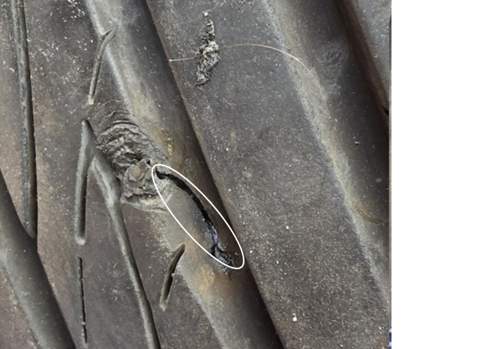

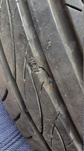

Hi nochmal, abschließend zum Thema - der Reifen sollte vorsichtshalber getauscht werden.
Der Fachmann hat gesagt, er hätte zwei Möglichkeiten zur Reparatur. Einen Gummipilz - dieser würde auf Grund des Winkels nicht schön anliegen.
Oder einen LKW Patch den er dranvulkanisiert - da das Risiko falls im Stichkanal Wasser steht, der Stahldraht im Patch mit der Zeit durchrostet. Deshalb kein Risiko eigehen.

Nicht verstanden habe ich Option zwei mit dem Patch (Pflaster).
Dieses Verfahren beinhaltet stets, dass auch der Stichkanal (mit Rohgummi) verschlossen wird, um das Eindringen von Feuchtigkeit und Schmutz zu unterbinden. Wenn der Stichkanal versorgt und das Pflaster innen eingebracht ist, wird das Ganze unter Druck heiß vulkanisiert und der Reifen ist danach wie neu.
Voraussetzung dafür ist selbstverständlich eine Reparatur-Würdigkeit des Defektes, die gegeben sein muß.
Dass im Stichkanal eines frischen Einfahrschadens, in dem noch der Fremdkörper steckt, Wasser steht, diese Vorstellung fällt mir schwer.
