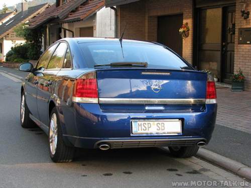

Hi Leute, hab ja schon geschrieben, dass ich meinen GTS 2002er Y22DTR geschrottet habe, habe mir nun einen 2004er Z19DTH Schrägheck gekauft.
Habe da so einige Fragen:
1) Passt die hintere GTS Stoßstange (mit Auspuffaussparung) am "normalen Schrägheck" ohne Änderungsarbeiten ?
2) Wie bekomme ich die verchromten Seitenleisten (untere Fensterkante)
ab ohne diese zu beschädigen ?
3) Chromleiste hinten (mit GTS Schriftzug) bekommt man die auch irgendwie ab, ohne beschädigungen ?
4) Passen die Federn vom GTS (2cm tiefer) ?
Das wars vorerst
Liebe Grüsse
Chris

Hier mal ein Foto von meinem alten.
