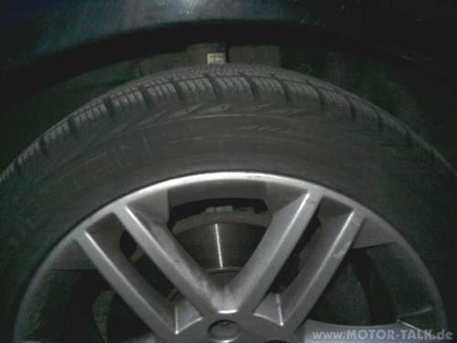

So hab jetzt mal grob nachgemessen. Die Bodenfreiheit ist irgendwo zwischen 11,3 und 11,8 cm. Ohne gebrochene Feder wohl ein paar mm mehr. Also doch rund 1cm mehr als ich dachte. Mit Abstand tiefster Punkt sind die Schrauben am MSD. Ich denke mal als technischer Laie, diese könnte man notfalls auch etwas kürzen. Wenn ich Zeit habe, werd ich morgen ein Bild davon machen (heute wars schon zu dunkel). Aber ich hab mal Bilder gemacht vom Radhaus vorne links und rechts. Hängt schon ordentlich runter links.
Außerdem hab ich mal alles von den Stoßdämpfern abgelesen und aufgeschrieben + Angaben vom Stoßdämpfertest (ca. 13.000km alt):
Links:
13118711
Kürzel: CF
Sachs 824903554596
Wirkung 68%, Amplitude 16,1mm
Rechts:
13118712
Kürzel: DF
Sachs 824903554597
Wirkung 64%, Amplitude 18,2mm
Somit sind die GTS-Dämpfer: Sachs Super Touring mit GM Pickerl ;)
Etwas erschreckt haben mich (bei erstmaligem Lesen der Ergebnisse gestern :D) die Werte der hinteren Dämpfer mit je 49% Wirkung. Der FOH sagte damals Stoßdämpfer passen. Ab wieviel % Wirkung spricht man dann von defekten Dämpfern?
Außerdem wundern mich die 2 verschiedenen Kürzeln auf den Dämpfern. Ich dachte DJ steht für die GTS-Dämpfer?? Oder war DJ für die GTS-Federn?
Und sorry das ich euch hier so zutexte.
gruß
spitzer
Und ja nicht über meine Winterfelgen lachen, mir sind gebrauchte und zerkratzte Alus 10x lieber als neue Stahlfelgen :D
Rechts-vorne
Links-vorne
