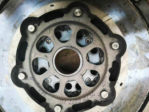

Mein 17 Jahre alter Mondeo BWY macht bei 216 Tsd. km leichte Getriebegeräusche (Ausrücklager ?)
Falls da mal was repariert werden muß sind vermutlich ZMS, Kupplung und Dichtungen auch fällig, richtig ?
Bei einem Restwert von 500 € (Wiederbeschaffung 1600 €) wäre das heftig...
Ist ein 4KKit Kupplungssatz von VALEO (ab 313 €) billiger, in einer freien Werkstatt einzubauen (gegebenenfalls ohne Vorspannen bzw. Sac-Spezialwerkzeug) und genauso geeignet ?
Gibt es dazu schon Erkenntnisse ?

Meine Kupplung war bei 285000 km fällig , nicht weil die Kupplung hin war , war zwar an der Verschleißgrenze aber noch ok , nur das ZMS war total hin und die Fedren der Druckplatte hatte im Bereich des Ausrücklager Abnutzungen .
Als Tipp noch , den Zentralausrücker und den KW- Simmerring ern . und das Getriebeöl

hab meinen TDCI auf EMS umgebaut , das komplette Kit : Kupplungsscheibe, Druckplatte, EMS und Zentralausrücker haben inkl. Versand knapp 190 Teuronen gekostet .
Funktioniert super , kuppelt gut , keine Vibrationen :-)
für den Einbau hab ich 300 bezahlt :-)
vielleicht hilft es dir bei deiner Entscheidung

Hi Asterix, Danke. Ja das hilft. 4KKit ist auch EMS statt ZMS. Valeo Werbung: Das 4KKit besteht aus einem starren Schwungrad - ohne Verschleißteile - ,wodurch ein Schwungradtausch in einem zweiten Austauschschritt entfällt....Dank der LTD-Scheibe (Langhubdämpfer) ist das 4KKit eine kostengünstige Alternative zum ZMS mit langfristig gleichwertigen Leistungseigenschaften, die sich auf längere Sicht durch reduzierte Reparatur- und Wartungskosten auszeichnet. [...] Es besteht aus einem starren Schwungrad, einer Kupplungsscheibe mit integriertem Torsionsschwingungsdämpfer, der Druckplatte und dem Ausrücklager. Valeo verspricht um 20 bis 30 Prozent geringere Reparaturkosten gegenüber der Originalkonstruktion. Zudem soll der Geräuschkomfort sogar besser sein als beim ZMS..
Original ZMS und Kupplung mit allem drum und drann ist wohl deutlich teurer und anscheinend haben die Werkstätten es immer noch nicht drauf selbstnachstellende Kupplungen vorgespannt und ohne Stöße und kippen in geprüfter Nullstellung zu verbauen. Das Werkzeug dafür kostet schon einige hundert Euro pro Kupplungs bzw. Fahrzeughersteller. (12 Jahre alter Artikel https://www.kfz-betrieb.vogel.de/.../)

Es steht aber fest, wenn das ZMS Geräusche macht muß es raus. Wenn man die Kupplung erneuern muß weil die rutscht, schaut man sich das ZMS an. Wenn es nicht fettig ist und nur ganz wenig Spiel hat kann man es drin lassen, allerdings bei dem Aufwand wird fast jeder sagen "mach es gleich alles mit neu"
Ich persönlich habe noch keine SAC Kupplung gesehen bei der das ZMS nicht tauschwürdig war. Meist sind ja auch Kilometerleistungen jenseits 150tkm drauf, da sollte schon der normale Verstand sagen "wenn dann richtig"
Soll also heissen, das werkzeug zum testen des ZMS wirst du wohl nur ganz selten in irgendeiner Werkstatt finden
