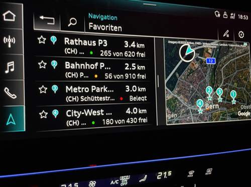

Was mich erstaunt, ist die Tatsache, dass die real time Daten der Parkhäuser zu oft nicht zur Verfügung stehen. Das zeigt doch schon, dass Audi oder der VW Konzern die Datenkommunikation überhaupt nicht im Griff hat und das schon seit bestimmt 2 Jahren. Was um Himmelswillen wurstelt da der Konzern!
Anbei ein Foto bei dem es funktioniert hat.
ein Bild sagt bekanntlich mehr als tausend worte.

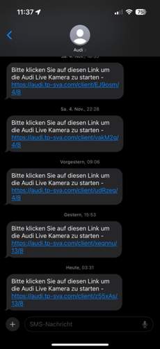

Was ist das für eine Funktion mit der Kamera? Die kenne ich beim Q4 nicht.
Sind die echt so lästig?
Das ist keine funktion im Q4.
Das ist jedes mal der support der meine personal- und autodokumente sehen will. Und die dann quer durchs internet nach griechenland gehen beim verzweifelten versuch mich als hauptnutzer festzulegen.
Ich lasse bereits meinen reisepass im Fahrzeug liegen weil in jeder einzelnen „Lösung“ der tollen Techniker wieder das System geresettet wird. Sie weigern sich seit mitte Oktober diesen Fehler anzuerkennen und zu lösen.
Immer sagt Griechenland: Sie Sind der Hauptnutzer Herr XY! Und mein Auto antwortet: Kein hauptnutzer festgelegt.
Der Connect Service, der Audi Servicepartner UND die offizielle Kundensupportstelle bei Audi wissen nicht weiter.
