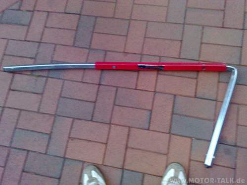

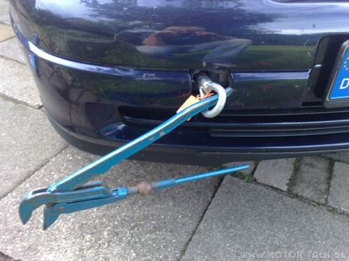

Achja an unserem Wagen ist nur eine kleine delle und es wurde eine Abschleppstange verwendet, anbei ein Bild derjenigen

Beim Schleppen mit der Stange braucht bei vernünftiger Fahrweise der Hintere gar keine Bremse zu treten. Der vordere sollte aber dann auch "sehr vorausschauend fahren" und auf keine Fälle in Kurven oder ruckartig Bremsen.
jm2ct
Steini
könnte denn was an der theroie dran sein ??
Die Bremse geht auch ohne Motor, nur eben um ein vielfaches schwächer. Kann sein, das der Fahrer des abgeschleppten Wagens einfach zu wenig gebremst hat. (vll aus Angst zu stark zu bremsen?)
Durch die Stange hätte die Fliehkraft des hinteren Autos durchaus das Vordere etwas "anschieben" können. Ob das reicht, um den vorderen Wagen aus der Spur zu "heben" kann man nur sagen, wenn man die Stelle sieht, wo es passiert sein soll und auch die Geschwindigkeit kennt.
Somit sollte, wenn es denn so abgelaufen ist, auch der Fahrer des 1. Fahrzeugs gewisse Schuld haben. Man muss eben vorrausschauend fahren, wenn man abschleppt.
In der Theorie sollte es möglich sein.
So wie die Stange ausieht, war die Geschwindigkeit zu hoch,und der Hinten hat nicht gebremst.
Denke mal das beide im Apschleppen ungeübt waren.
Oder der Vordermann kannte nur Schleppen mit Seil und hat auf den Bremsvorgang vom Hintermann gewartet.
Als es zu spät war,hat er dann zustark gebremst und wurde weg geschoben.
