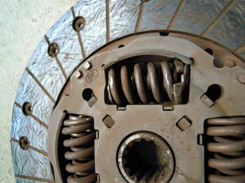

Der Übeltäter ist gefunden...
Von einer Feder der Kupplungsscheibe ist etwas abgebrochen und hat die Druckplatte blockiert. Morgen wird alles mit neuer verstärkter Scheibe, verstärkter Druckplatte und Ausrücker zusammengebaut.

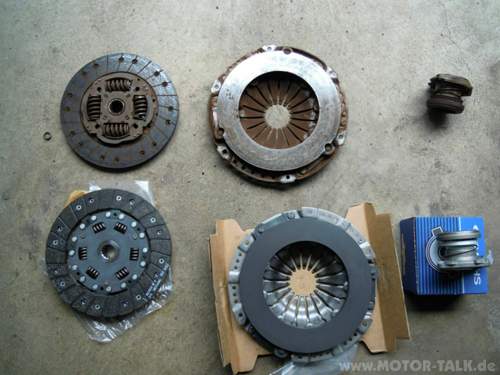

Jetzt hier noch mein Abschlussbericht. 🙂
Neue Kupplung wurde grad Probegefahren und bis jetzt ist alles gut. Als Öl wurde das Castrol SMX-S genommen und verbaut ist ne verstärkte Race Kupplung von Sachs. Und der Kupplungswechsel ging ohne das Getriebe auszubauen. Dieses musste nur bißchen beigeklappt werden.
