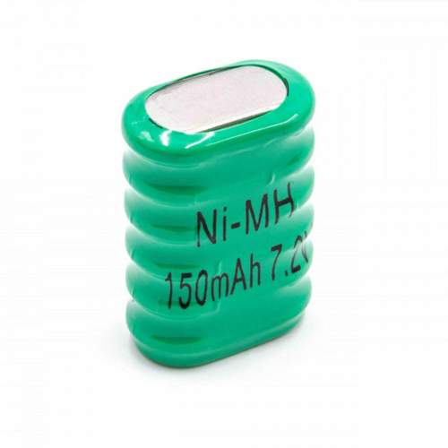

Das Problem mit Sicherung 5 ist gelöst!!! Auf dem Schaltplan sieht man, dass die Kofferraumleuchte, die Innenleuchte und aber auch die Einbruch-/Diebstahlwarnanlage (EDW) über Sicherung 5 abgesichert ist. Da in meinem Fall auch der verschlossene Heckdeckel im Problem involviert war, habe ich mich zu stark auf Fehler im Zusammenhang mit dem Heckdeckel konzentriert. Das Problem liegt anderswo. Das Horn der Warnanlage macht Kurzschluss und lässt so Sicherung 5 immer rausfliegen. Meine Garage hat das Bauteil ersetzt. Und siehe da, alles funktioniert wieder!
Der Ursprung des Fehlers liegt darin, dass bei den Alarmanlagen ab Werk die Fanfaren über einen Akku betrieben wurden. Wenn man nun ein neues Horn bestellt, wird dieses nicht mehr über einen Akku betrieben, sondern vermutlich direkt mit Strom versorgt.
Gruss Mänu
Im Anhang findet Ihr noch ein Bild zum defekten Horn!
@Servicemanual schrieb am 9. Juni 2017 um 08:45:08 Uhr:
Das neue Horn sollte (genau wie das alte) auch einen Akku haben. Dieser dient dazu, dass das Horn weiter Lärm macht, auch wenn der Dieb die Batterie abklemmt...
