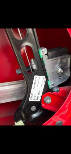

Auf der Fahrerseite meines Fahrzeugs habe ich leider nun auch das Problem mit dem Fensterheber. Beim Hochfahren höre ich "kratzende Geräusche", und meine naheliegende Vermutung ist, dass der Bowdenzug so langsam den Geist aufgeben wird.
1. Sollte man gleich den kompletten Fensterheber ohne Motor austauschen oder reicht es den Bowdenzug zu ersetzen?
2. Gibt es einen Unterschied zwischen den originalen Ersatzteilen und den Ersatzteilen anderer Hersteller, die deutlich günstiger sind?
3. Gibt es einen User aus dem Köln/Bonner Raum, der mir gegen einen Kasten Bier beim Austausch helfen würde? :-)
Moin
Den Bowdenzug tauschen kann man schon, ist aber ein wildes Gefummel. Ich habe irgendwo gelesen, dass das jemand auch ohne Ausbau der Mechanik geschafft hat, das kann ich mir aber kaum vorstellen. Dazu habe ich nicht die richtigen Finger.
Ich habe ein Original von Brose eingebaut, siehe Foto…
Ob die billigen Nachbauten ok sind, keine Ahnung, ich hatte damals eher Geld als Zeit und bin daher auf das Audi-Teil gegangen.

Ich hab damals ein billiges Ersatz-Kit auf ebay gekauft und nach etwas rumgebastel festgestellt, dass man an das Seil eigentlich ganz passabel ran kommt. Dann hab ich nur das Seil getauscht. Es hält mittlerweile ähnlich lang, wie das original Teil. Nur der Motor macht mittlerweile etwas schlapp. Evtl. ist aber auch die Mechanik mittlerweile so schwergängig. Ist ein 2L Coupe Bj 2007 und 230tkm.

Habe auch schon beide seiten selbst gewechselt. Für mich war die größte Herausforderung nach dem Umbau alles tip top zu justieren. Dass die Scheibe 1a sitzt. Habe da ewig gefummelt. Bis es dann endlich gepasst hat. Seit dem achte ich beim Auto waschen darauf dass die Wasserablauflöcher in den Türen immer schön sauber sind....
