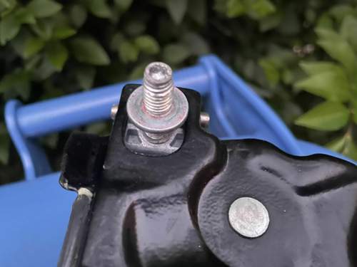

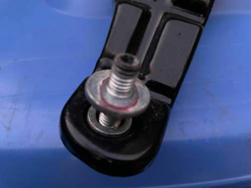

Ich habe den Fensterheber nach der Anleitung gewechselt (Dank noch einmal an S!L3NC3R) und mich danach etwas geärgert, dass zwischen der Scheibe und der Gummidichtung oberhalb des Türgriffes außen ein Spalt zu sehen war. Ich hatte keine Lust auf einen Wasserfall in der Tür und habe mich daher mit den Möglichkeiten der Justierung der Scheibe beschäftigt. Es gibt ja auch in den Foren Berichte über Schwergängigkeit, Quietschen, Windgeräusche und sogar geborstene Scheiben trotz richtiger Höheneinstellung. Das könnte alles damit zusammenhängen, dass zwar in den Anleitungen über die richtige Höheneinstellung und das Anlernen des Fensterhebers gesprochen wird, aber nur wenig auf die anderen Möglichkeiten eingegangen wird.

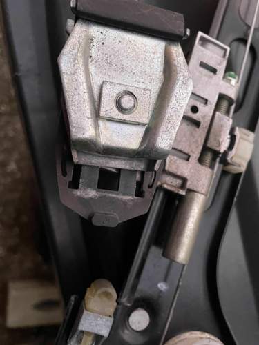

Am hinteren Fensterheberarm haben die Befestigungsschrauben einen Innen-Torx (Fotos 1 + 2) und der Scheibenträger am vorderen Arm hat einen verschiebbaren Keil (Foto 3)
Folgendes kann man einstellen und es geht auch am besten in dieser Reihenfolge:
1. Durch Drehen des Innen-Torx an der oberen Befestigung (Mutter noch lose lassen oder leicht aufschrauben) stellt man ein, ob die Scheibe eher außen oder innen durch die Gummidichtung läuft. Schön mittig war mein Ziel (Foto 4). Reindrehen: Scheibe läuft weiter innen, rausdrehen: Scheibe läuft weiter außen. Nicht zu weit rausdrehen, am besten mal vor dem Einbau ansehen, wie das aussieht. Danach die 13er Mutter wieder festziehen.
2. Durch Drehen des Innen-Torx an der unteren Befestigung verändert sich die Lage des oberen Randes der Scheibe, wenn sie ganz hochgefahren ist. Reindrehen: Die Scheibe liegt oben loser an der Dichtung (weiter außen), rausdrehen: Die Scheibe liegt enger an der Dichtung. Das Ziel ist hier: Kein Spalt an der Dichtung oben, aber auch keine übermäßige Spannung (Bruchgefahr?)
3. Der verschiebbare Keil ändert die Position der Scheibe vorne (im Dreieck). Keil weiter eingeschoben: Die Scheibe läuft weiter außen, rausgezogen: Die Scheibe läuft weiter innen. Zum Verschieben des Keils muss die Befestigungsschraube gelöst werden, beides geht am besten bei schon eingebauter Scheibe, wenn man alles ganz nach unten fährt. Das Ziel ist hier: Nicht zu eng und nicht zu lose zur Dichtung an der A-Säule (Foto 5)

Verstellschraube oben
Verstellschraube unten
Verschiebbarer Keil
