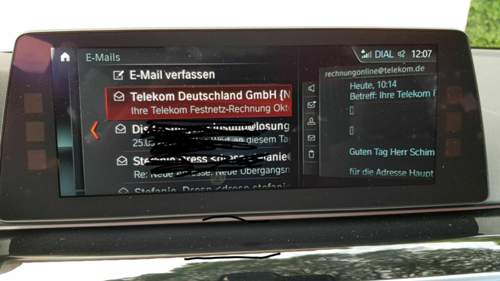

Weiß jemand ob scrollen in Emails (vom Handy, nicht connected) ohne Codieren möglich ist.
@felixxx.b : du hast dein S8 verbunden, kannst du in emails runterscrollen beim fahren?
@s.eder : in dieser Konstellation nur mit Codieren möglich.
Schade, jemand im Raum Düsseldorf? Brauche nur Email scrollen und start/Stop aus
@s.eder schrieb am 25. September 2017 um 12:01:10 Uhr:
Ja, das geht. Also direkt über EMAIL (s. Foto) nicht über ConnextedDrive. Ich kann den gesamten Posteingang scrollen, jedoch nicht in Unterordner. Es wird auch nur das Standard Postfach übertragen obwohl ich insgesamt mehrere Postfächer von verschiedenen E-Mail Adressen habe. Während der Fahrt kann ich die Emails vorlesen lassen, angezeigt wird nur der Header.
