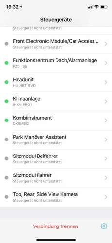

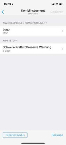

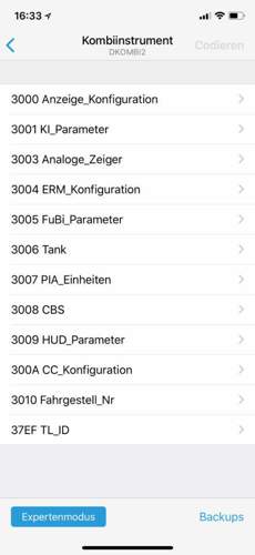

Ich habe die Zeile im Expertenmodus nicht gefunden. Kann mir bitte jemand den Weg weisen 🙂?

Mit E-Sys:
DKOMBI2-3000-Anzeige _konfiguration
ALPINA_ENABLE auf aktiv setzen.

Das gleiche auch mit BimmerCode App
Experten Modus wählen!

So hab gerade bei meinen mit der BimmerCode App den Appina Tacho Codiert.
Muss sagen das es mir erstmal sehr gut gefällt.
