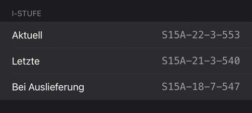

So hab mich gewagt das ich CarPlay Fullscreen im Expertenmodus aktiviere.
Ist das die letzte I Stufe?
Nein ist nicht die lz..
Es gibt 3x im Jahr ne neue also im März, Juli und November..
Und dazwischen gibt es meistens kleinere Stufen zb 22_03_540 und dann 22_03_547.
Aber mit deiner 21_03, also ab dieser Version ist Carplay Fullscreen einfach codierbar mit Bimmercode..

Er hat schon die 22_03 drauf, schau mal genau hin.😉

Das "deiner" sollte da auch nicht hin 😛
