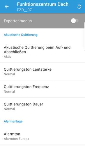

Brauchst keinen Expertenmodus.
Akustische Quittierung ist eine Standardcodierung.
Steuergerät ist Funktionszentrum Dach.
Anhang aus dem Demo-Modus als Anhalt.

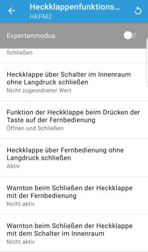

Das Gleiche für den Warnton Heckklappe.
Heckklappenfunktionsmodul.

Headunit und FZD muss dazu codiert werden. Geht ohne Expertenmodus. 😉

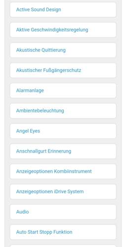

ich hab nochmal nachgeschaut,aber eine Headunit finde ich einfach nicht 🙁
Läuft diese Datei unter einem anderen Namen?
Wenn ich bei FZD alleine codiere passiert gar nichts,ist klar 😉
Aber wo zum Teufel finde ich die Headunit?
Müsste HU-NBT2 oder Ähnliches da stehen.
Hi tuerk09,
da ich ja kein Expertenmodus brauche, weiß ich nicht unter welchem Hauptbegriff ich diese HU finden soll.
Es gibt bestimmt einen Begriff wo die HU drin steht... aber wo ? 🙂
HU = HeadUnit ist dein Navi oder Radio..
Es nennt sich dann auch so..
Schau mal hier...vielleicht versteht man mich jetzt besser was ich mit "Hauptbegriff" meine...
Die Liste ist noch etwas länger als hier im Foto
Unter Akustische Quittierung sollte doch alles stehen. Also auch wo weiteres umgestellt werden muss..
