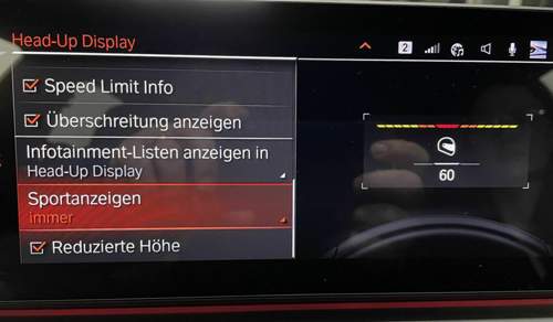

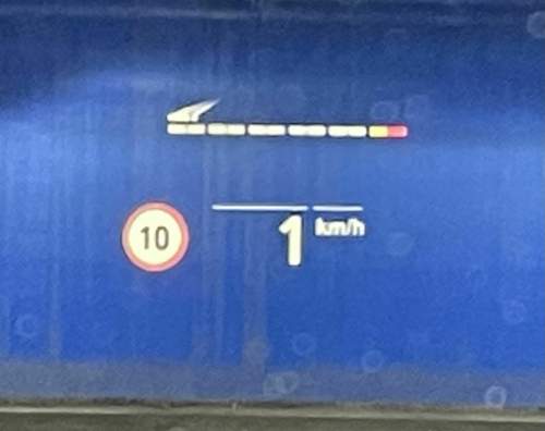

Ich hatte neulich beim 530dx G31 (11/2019) im HUD die Sportanzeige, wie auf Bild 1 (Anzeige, wann Gangwechsel) gezeigt codiert. Meine irgendwo in M-Menü/Expertenmodus etwas eingestellt zu haben.
Jetzt, nach div. Backup-Einspielung erscheint im HUD als Sportanzeige nur die übliche Anzeige, die mir nicht gefällt/ S. Bild 2.
Die Anzeige aus dem Menu erscheint nur kurz vor dem Gangwechsel, also bei hohen Drehzahlen. Steht kein Gangwechsel bevor, bleibt es bei der Anzeige, die dein HUD auf dem Bild 2 zeigt.
So ist es zumindest bei mir im LCI, wo das ab Werk freigeschaltet ist.
Geht das auch beim pre LCI?

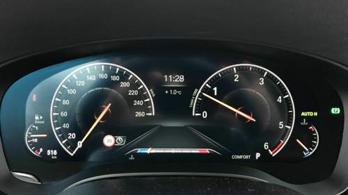

habe mir heute über Expertenmodus die Motortemp. BC Codiert, leider das selbe wie die normale Anzeige rechts.
Hat jemand ne Ahnung ob zusätzlich Zahlen darunter möglich sind?
Öltemparatur wäre auch toll?

Das ist doch das selbe was du Analog rechts hast (Wassertemperatur) ?
@davorsus1986 schrieb am 2. Januar 2021 um 13:53:39 Uhr:
ja, das hat er ja auch geschrieben und auch, dass er das so nicht möchte.
Ja genau. Ist die Kühlmitteltemperatur in beiden Anzeigen.
Das was man dort sieht, ist eine Kombination aus Öl- und Wassertemperatur. Also gehe ich davon aus, dass es hier nicht möglich/sinnvoll ist Werte in Grad Celsius anzugeben.
Das ist die Motortemperatur, ist ganz klar so aufgeführt..
Habe auch mal in den Lifeparametern die Kühlmitteltemperatur verfolgt, wenn die Motortemp voll erreicht wird, hat das Kühlmittel ca 80 C und Öl unter 60C.

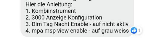

Ich wollte meine Farbe im Sportmodus von Orange in grau /weiß umcodieren.
Habe dazu die im Bild gezeigte Anleitung umgesetzt aber dennoch bleibt es auf Orange. Bei der Person die mir die Anleitung geschickt hat funktioniert es jedoch einwandfrei.
Hat jemand eine Idee?

@BZLTB
Das ist ID6, müsste also funktionieren.
Ich habe das mit Bimmercode programmiert.
Adapter: UniCarScan UCSI-2000
Ich habe den Vgate vLinker BM+ OBD2, empfohlen von Bimmercode mit dem ich in Kontakt stande.
Es übernimmt und schließt auch die codierung ab. Sollte es am Adapter liegen?
@rogerm schrieb am 24. Januar 2021 um 10:29:54 Uhr:
@BZLTB
Keine Ahnung.
Frag doch mal beim Support von Bimmercode nach.
