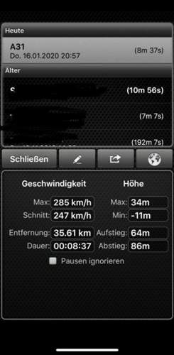

Ausserdem sollten 250-260Kmh auch grade so ausreichen... .
Aber er kann schon einiges über die 250 laufen. Und das sogar GPS gemessen
Alter Falter!!
