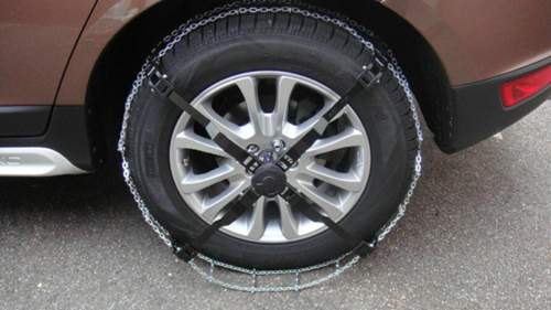

Hallo zusammen
Habe mir gestern die N894 zum Test auf den XC60 235/60 R18 aufgezogen. Musste damit die Kette etwas spiel hat und auch damit sie sich selber aufzieht ein Spanner entfernen (Achtung, geht nicht, nur mit dem beiliegenden Inbusschlüssel. Braucht zusätzlich eine Zange um die Mutter festzuhalten --> ohne Zange, nachts im Schnee...juhe). Somit ist nun nur noch ein Spanner verbaut.
Für die Befestigung habe ich eine der fünf 19er Schrauben der Original PAN Felge gegen eine 17er der Sommerfelgen getauscht. Eigentlich doof, da an der kleineren sicherlich weniger "Klemmfläche" vorhanden ist, jedoch traue ich den verchromten Originalschrauben noch weniger. Habe das Gefühl die Hülse kann sich auf der verchromten Schraube weniger "verzahnen".
Gruss Celly2

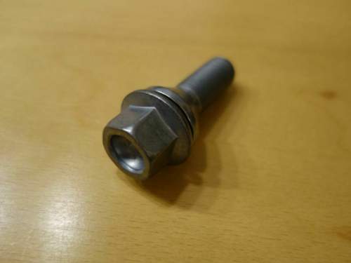

Hallo Celly2,
ich selbst habe auch die Centrax N894 in der Garage liegen und dieses Jahr werde ich im Skiurlaub wohl um das Aufziehen der Ketten nicht drum herum kommen.
Ich habe zwar vor vielen Jahren, kurz nach dem Kauf, die Ketten mal "trocken" getestet, aber wie viel Spiel die Ketten nun wirklich haben, weiß ich nicht mehr. Meine Winterreifen haben auch die Größe 235/60 R18.
Das Problem mit den zu glatten verchromten Radschrauben ist schon immer ein Thema gewesen; es gibt zwar verschieden Lösungsansätze, welche aber erst mit mehr oder weniger Aufwand umgesetzt werden müssen. Ich hatte mir damals von einem Kollegen die Schrauben "verlängern" lassen (siehe Bild 1), um mehr Haltefläche zu haben. Da ich sie aber bisher noch nicht einsetzen musste, weiß ich auch nicht, ob diese Lösung wirklich praktikabel ist.
Letzte Woche habe ich mir aber die "neuen" XC60-Schrauben (siehe Bild 2) bei meinem Freundlichen besorgt, welche nicht mehr verchromt sind und zudem einen etwas längeren Schraubenkopf haben. Auf denen hält das Klemmstück nun bombenfest. Das Stück gab es zu 4,80 € zzgl. MwSt.
Wie viel Reduzierstücke sind denn bei dir pro Schneekette aktuell angebracht damit sie auf deinen 18 Zöllern sauber passen?
alpa71
Bild-1
Bild-2

Danke für die Info. Aktuell habe ich noch zwei dieser Reduzierstücke pro Schneekette drauf.
Bei der damaligen "quasi" Probemontage (siehe Bild - nicht wundern, dass ich den hinteren Reifen genommen habe; war ja nur ein Trockentest) habe ich die Ketten nicht komplett aufgezogen. Das damalige Bild suggerierte mir, dass zwei Reduzierstücke pro Kette ideal wären, da somit wenig Spiel vorhanden ist. Ob die Kette so komplett auf den Reifen passt, weiß ich nun aber wirklich nicht.
Aktuell besteht Schneekettenpflicht, um zu unserem Urlaubshotel gelangen zu können. Man sieht auch auf der Berg-Webcam, dass die Autos auf dem Hotelparkplatz alle Schneeketten tragen. Deshalb auch aktuell mein erneut großes Interesse. 😉
Ich bin etwas überfragt: Soll die Kette bei der Montage so stramm wie möglich anliegen, oder gleicht der Spannmechanismus der Centrax auch locker anliegende Ketten problemlos aus?
Vielleicht hat hier von euch schon jemand im echten Einsatz Erfahrungen sammeln können?
