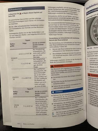

@interforno schrieb am 18. Januar 2024 um 20:12:33 Uhr:
Für meinen 2017er Tiguan sind nur auf den 215ern 17“ Schneeketten lt. VW zugelassen.
Interessant… In meiner Bedienungsanleitung von 11.2021 steht wieder was ganz anderes.
(Siehe Bild)
Aktuell scheint (für mich) die einzige, vom Preis her sinnvolle Lösung die von Michelin zu sein.
Weitere Ideen und/oder Meinungen zur Michelin Easy Grip sind gerne gesehen.
Besten Dank und liebe Grüße,
Sebbida
[Von Motor-Talk aus dem Thema 'Schneeketten für 235/55/18' überführt.]
Schneeketten laut BDA 11.2021

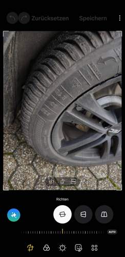

Ich habe leider auch Felgen 235/50 R18 drauf die laut ABE keine Schneeketten haben dürfen.
Wie sieht es denn mit Schneesocken aus ? Sind die dann erlaubt ?
Hallo.
235/50 R18 kann nicht sein. Richtig wäre 235/50 R19 oder 235/55 R18.
@m_driver schrieb am 3. Januar 2025 um 13:39:34 Uhr:
Hallo.
Habe ein Foto gemacht und habe auch eine ABE für diese Größe.
Reifen

Ich habe ein Tiguan 2 R-Line Baujahr 01/24
TIGUAN2 R-Line
Da kann was nicht stimmen. Dann weicht dein Tacho ja um 3,4% nach oben ab.

Hier auf Seite 19 ist der Tiguan aufgelistet.
http://gutachten.tec-speedwheels.de/media/9849/5x112_et35_ml57-1.pdf
Was mir auffällt:
A12 Die Verwendung von Schneeketten ist nicht zulässig.
R37 Diese Reifengröße ist nicht geprüft für Fahrzeuge, die serienmäßig ausschließlich mit größeren und/oder breiteren Reifengrößen (u. a. Fahrzeugschein, Zulassungsbescheinigung I, COCPapier oder Bedienungsanleitung) ausgerüstet sind.
Warum hast du denn den 50er- Querschnitt genommen und nicht den 55er- Querschnitt, wie im COC angegeben? Dann dürftest du Laufflächenschneeketten verwenden. (siehe Bild über deinem Anfangspost)
