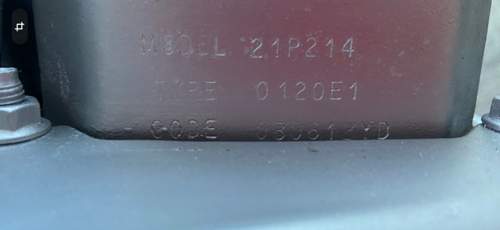

Hallo liebes Forum,
Hab mir vor ein paar Tagen eine gebrauchte Schneefräse geholt und feststellen müssen, dass sich der Seilzugstarter extrem schwer ziehen lässt, was mich an eine eventuell verstellte Nockenwelle denken lies. Die Fräse lässt sich über den Elektrostarter starten. Über den Seilzug auch aber zum Teil nur, wenn ich mich mit einem Fuß an der Fräse abstütze.
Wenn der Motor läuft, dann am Anfang ziemlich unrund, Motordrehzahl geht wellenmässig auf und ab und anfangs gibts Fehlzündungen. Motor läuft nur wenn DK voll offen, wenn gashebel bis zur Hälfte geschlossen wird, säuft sie ab. Fahren lässt sie sich in allen gängen, dürfte vom Gefühl her aber nicht auf voller Leistung laufen.
Wenn ich die Kerze rausnehme, lässt sich der Seilzug leicht durchziehen. Wenn ich eine kürzere Kerze einschraube, wieder extremer Widerstand am Seilzug.
Der Vorbesitzer meinte, dass er normal mit der Fräse arbeiten konnte, aber der Seilzugstarter auch bei ihm schon extrem schwer ging, weshalb er immer über Elekrütro gestartet hat.
Kann es sein, dass die Schneefräse irgenwann bei einem Hindernis (Stein) abrupt blockiert hat und deswegen sich das Zahnrad bei der Nockenwelle verstellt (übersprungen) und deswegen die Ventile nicht mehr zum richtigen Zeitpunkt öffnen und schliessen und der extreme Widerstand am Seilzugstarter daher rührt - extreme Kompression?
Ich weiss leider nicht mehr weiter und hoffe bei Euch eine Antwort zu finden.
Lg Andi

Hab jetzt noch den Ölstand geprüft. Stand ist ca 8mm über der Maximummarkierung. Öl sieht sehr dünn und hell aus,, tropft richtig vom Messststab runter und riecht finde ich sehr nach Benzin. Ist das dann eher ein Vergaserproblem (Schwimmernadel) oder Ventilproblem. Kerze ist trocken
