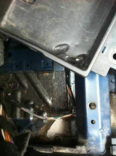

als ich letzte Woche meinen Kofferraum aufgemacht habe, dachte ich mich trifft der Schlag.
Wie auf dem Foto unten zu erkennen, war die linke Kofferraumabdeckung von unten her durchgeschmolzen. Man sieht, dass es eindeutig unten in der Ecke am heißesten war, da ist sogar die Lackierung abgeblättert.
Ich hab zunächst gedacht, es könnte vom Kabelbaum vom Rücklicht aus angefangen haben zu schmoren vor allem nachdems ja anscheinend beim E46 ein recht bekanntes Kontaktproblem mit den Rückleuchten zu geben scheint. Naja, die Isolierungen sind zwar etwas aneinander angeklebt und steif geworden aber wenn wirklich so viel Hitze am Kabelbaum entstanden wäre müssten die doch durch sein?!? Sie machen auch 1a Kontakt und ich hatte zu keiner Zeit nen Wackler...Vielleicht sollte ich noch erwähnen, dass ich Eagle Eyes LED Rückleuchten verbaut hab bei denen im linken Blinker mittlerweile ca. 8 LEDs ausgefallen sind - da sollte aber nach meinen (zugegeben beschränkten) physikalischen Verständnis aber allenfalls der Vorwiderstand von warm werden...wenn überhaupt.
Der Auspuff (ist ein Nachgerüsteter von Imasaf) hat kein Loch und die Hitzeschutzbleche sind alle an Ort und Stelle.
Habt ihr noch ne Idee?

wow ... da würde ich aber mal genau nachforschen bevor dir der Arsch wegbrennt 😉... Hast schon mal den Stecker geprüft ob der Massepol auch angeschmort ist ? Die Problematick kannst ja. Der Pol war bei mir auch angeschmort hab in dann vom steker genommen und auf Masse gebracht. Falls deiner auch durch ist würde ich das auf jeden Fall machen ob es nun damit zusammen hängt oder nicht.
Weil des ist ja schon nicht ganz ohne wenn der Kunsststoff schmilzt muss es da min um 150°C gehabt haben...
Hat bei dir das KI ne Fehlfunktion am Rücklicht angezeigt oder hast du die verschmorte Masse zufällig bemerkt?

Nö wurde nix angezeigt . Mir ist es aufgefallen weil der Rückscheinwerfer (Normales Licht ) dunkler war wie auf der anderen Seite... War in der Tiefgarage super zu sehen 🙂 .In der Regel steht ich ja nicht so oft hinterm auto um so sachen zu prüfen. Daraufhin ja ich mal nach geschaut und gesehn das der Stecker am Massepol angeschmort ist.
Ah okay das kann natürlich bei LEDs nicht passieren - ich hab zwar den Stecker schon angeschaut aber ich schau zur Sicherheit nochmal nach - danke!
Ich war nochmal dran - Stecker und Massekontank sind vollkommen in Ordnung oO
Ist es möglich, dass ein Auspuff ausm Zubehör wenn man schneller fährt am Endtopf heißer wird als ein Originaler? Ist eigentlich die einzige Hitzequelle die mir in der Ecke sonst noch einfällt.
Ursache ist erkannt - hab grade mal den Auspuff heißgefahren und siehe da - man verbrennt sich fast die Finger an der Stelle im Kofferraum.
Das kann doch nicht sein, oder?
Hat der Imasaf Pott zuviel Staudruck oder kanns daran nicht liegen? Was würdet ihr mir empfehlen?

Ursache ist erkannt...der etwas über ein Jahr alte Imasaf Ersatz ESD hat nen kleinen Riss nach Rostbildung an der Schweißnaht der Endrohre 🙁
