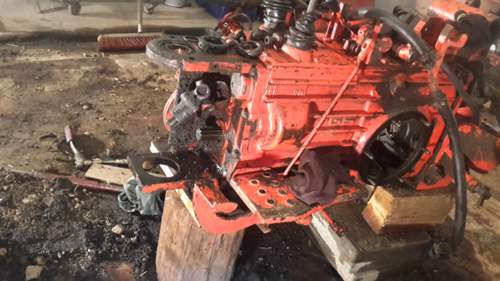

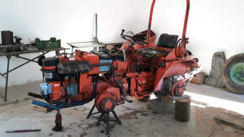

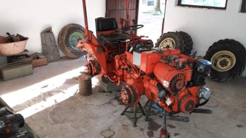

Wollte mich nur mal kurz in das Thema mit einklinken. Ich hab vor gut 2,5 Jahren einen komplett runter gerockten Bauernhof geerbt und fresse mich nach Monate langem Entrümpeln durch den Maschinenpark. Am Anfang ging es nur um Notfallreparaturen um dringend benötigte Maschinen oder Gebäudeteile nutzen zu können. Mittlerweile habe ich mit der ersten Gerneralüberholung von meinem 72er PGS begonnen. Aktuell hab ich ihn fast komplett zerlegt. Motor und Vorgelege ab und alles was oberhalb des Getriebes ist. Schraubaufwand war bis jetzt relativ überschaubar. Gelenk zerlegen steht in den kommenden Tagen mal an. Was ich bisher vor ein paar Monaten gemacht habe... Komplette Elektrik wieder zur Funktion gebracht. Fehlt allerdings noch der Laderegler von Ducati. Der ist wie es aussieht bis auf eine Diode komplett kaputt. Polrad Lima geht aber. Für die kaputten und blinden Frontscheinwerfer hab ich mit etwas Blech bördeln welche gefunden. Es sind irgendwie Hella Kopieen aus Indien für irgend ein alten 125er Vesparoller. Die Lampen sind im Durchmesser ca 3 mm kleiner, was am Blechrand nachgebördelt werden kann. Sind nicht ganz billig, aber die originalen sind sehr sehr selten und meistens genauso kaputt und trotzdem selbst aus Italien recht teuer. Wie es aussieht muss ich den Motor an der Kurbelwelle frisch abdichten, die Kupplung plus Zug würde ich bei der Gelegenheit tauschen. Das komplette Getriebe und die Vorgelege müssen frisch gedichtet werden, das Gelenk ist total ausgeschlagen und die Bremsbänder sind runter und komplett mit Öl versaut und durchdrenkt. Manschetten für Kugelköpfe hab ich universelle bei Amazon gefunden, die werde ich in den nächsten Tagen bekommen und einbauen. Kann mir zufällig jemand was zur Kupplung und zu den Bremsen sagen. Kupplung hab ich jetzt was für 70€ gesehen, sieht zumindest mal sehr ähnlich aus, muss aber nochmal genauer bei dem Händler fragen. Dann die Diesel Vorförderpumpe... Vor ca. 28 Jahren hab ich da mal ne Membrane von einem alten Fiesta 1 angepasst und eingebaut. Die hat bis vor 2 Jahren gehalten, mittlerweile habe ich mir eine aus einem Oldtimer Reparaturkit zurecht geschnitten und eingebaut. Bei meinem geht noch so eine komische Entlüftung vom Dieselfilter zum Saugrohr. Am Saugrohr ist da so ein komischer Absperrhahn. Das haben offensichtlich nicht alle PGS. Diesel ins Saugrohr spritzen ergibt irgendwie keinen Sinn. Ich denke es ist eine umweltfreundlich Möglichkeit den Dieselfilter zu entlüften. Gleichzeitig geht aber auch ein Kabel dran, dessen Funktion ich mir nicht erklären kann. Jedenfalls war bei mir der Schlauchanschluss abgebrochen. Nach kurzer Recherche bin ich auf uralte Benzintankabsperrhähne gekommen und hab so einen verbaut. Falls jemand sonst noch mit improvisierten Ersatzteilen Erfahrung hat, wäre es natürlich nützlich, wenn ihr die Basteleien einfach mal frei weg beschreibt, da die Ersatzteillage durch das Wegsterben von PGS auf Improvisation angewiesen ist.
so mal Bilder von der Aktion... vom Aufwand her geht es bis jetzt, hab gemütlich und eher vorsichtig geschraubt und war bisher 4 Abende am Werk ohne bis spät in die Nacht zu schrauben.

Wie habt Ihr denn die Drehbolzen von der Knicklenkung raus bekommen? oder überhaupt den Knick zerlegt. Ich hab jetzt alles ab, außer dem Getriebe, dem Knick und das vordere Getriebegehäuse. Aber vorne und hinten Bremsengehäuse/innere Achstrichter und beide Differentiale raus. Vor dem Knick hängt jetzt nur das fast leere Gehäuse mit Schaltgabel der Differentialsperre, Antriebswelle von der Kupplung zum Getriebe und die untere Antriebswelle von der Hinterachse zur Vorderachse. Mittlerweile habe ich die Schrauben zwischen Knick und dem vorderen Getriebegehäuse auch raus, das hängt jetzt nur noch an den beiden Gelenkwellen mit ein paar Millimeter Abstand zur Flanschplatte am Knick. Das obere Kardangelenk ist aber vorne und hinten axial an der jeweiligen Welle verschraubt und an die vordere Schraube komme ich im Gelenk nicht dran, die hintere vom oberen Gelenk ist gelöst und locker, das untere Gelenk könnte man wie es aussieht sogar beidseitig von der Welle ziehen, das obere, doppelte wohl eher mittig auseinander. An den Bolzen vom Knick habe ich jeweils die Kontermuttern im Bereich der Kardangelenke draußen. Jetzt gibt es 3 Möglichkeiten. 1. erstmal vorderen Kasten runter bekommen um Gewicht weiter zu reduzieren, das geht aber nicht, weil die Welle von der Kupplung nach hinten, axial mit dem oberen Kardangelenk verschraubt ist und man so an die Schraube nicht dran kommt und sich das Kardangelenk nur bis zur Flanschplatte ziehen lässt, durch diese aber nicht durch passt. 2. Möglichkeit oberer und unterer Knickbolzen ziehen. Die Bolzen haben keine Schlüsselflächen oder sonst was, außer 2 Bohrungen ca. 9 mm im Kopf. Hab mal einen ziemlich großen Öffnungsschlüssel für Hydraulikzylinder an den beiden Bohrungen angesetzt und versucht die Bolzen mit Hammerschlägen zu drehen, hat sogar die Pins am Schlüssel abgerissen, die Bolzen hocken Bomben fest. Hab mal versucht die Bolzen axial mit dem Hammer zu bewegen, da tut sich auch nichts. Man sieht es leider nicht richtig, aber die scheinen in den Platten des Gelenks verschraubt zu sein und nicht eingepresst. 3. Möglichkeit um mehr Einblick zu bekommen das Querpendellager zu zerlegen. Das ist Aufgebaut wie ein Baggerdrehkranz. Oben auf dem Pendellagers für Querpendeln gibt es eine größere Schlitzschraube (ähnlich Baggerdrehkranz) über die man die Kugeln vom Lager raus ziehen könnte, das Querlager hat zwar auch übel Spiel, die Kugeln sind aber total mit verharztetem Fett zugesifft und ich kann mir nicht vorstellen, wie ich die ohne das ganze Lager auf den Kopf zu stellen da oben raus bekommen kann. Klar einzeln mit einem Magnet aus dem Loch heben, aber wie zwinge ich sie nach oben zu kommen, dazu müsste ich irgend was flexiebles Stück für Stück auf einer Seite in den Umlauf bringen um die Kugeln nach und nach auf der anderen Seite nach oben zu drängen und zum Schluss müsste das Zeug noch so flexibel sein, dass sich die beiden Lagerschalen auseinander ziehen lassen, wenn sie nicht mehr von den Kugeln gehalten werden. Wäre evtl mit einer größeren Anzahl kurzer Plastikringe von einem elektro Leerrohr abgesägt möglich. Wenn man die immer wieder einer nach dem Anderen auf der einen Seite einschleust und damit die Kugeln nach und nach nach oben drängt... Das ist aber ein Job für einige Stunden... Also müssen doch die Bolzen vom Knick zuerst raus. Weiß zufällig einer von euch sicher, ob die geschraubt sind? Dann würde ich mir einen Aufsatz für den Schlagschrauber zusammen basteln und es mal mit dem probieren. Ich hätte da einen der knapp 1400 Nm bringt. Wenn ich weiß dass es geschraubt ist und rohe Gewalt erforderlich ist, lässt sich das eher umsetzen, wie wenn man sich nicht ganz sicher ist, ob das Ganze gepresst oder geschraubt ist. Aber gepresst glaube ich eher nicht, sonst wäre vermutlich im Kopf ein gewaltiges Gewinde um sie axial raus zu ziehen und nicht diese beiden 9er Löcher.
hat geklappt... Bolzen sind geschraubt. Hab mir heute ein 10 mm dicken Flachstahl auf SW 50 mm Sechskant zurecht gesägt, an zwei 2 M10er Schrauben vorne das Gewinde abgedreht und in den Sechskant im Abstand von 30 mm zwei M10er Gewinde gebohrt und die Schrauben rein gedreht so, dass die abgedrehten Pins auf der anderen Seite raus schauen. Das fertige Teil hab ich auf den Bolzen in die Löcher aufgesetzt, ne kleine Nuss als Abstandshülse drauf, damit der Adapter beim Schlagen mit der 50er Nuss nicht hochsteigen kann und dann die 50er Schlagnuss drüber. Nach ein paar Sekunden auf höchster Einstellstufe haben sich die Bolzen gelöst.
