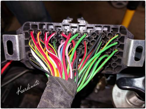

Leider gibt es nach 70 Stunden Betrieb wieder Probleme beim Starten vom Solis-20PS obwohl die Batterie vollgeladen ist und so beginnt alles wieder von vorne um die Ursache zu lokalisieren. Dies bringt unnötig Stress sowie verlorene Zeit mit sich und so langsam habe ich meine Zweifel zu diesem Hersteller. Vorher nutzte ich einen gebrauchten vom Hersteller Iseki, Modell TX1510 der während 22 Jahre im Einsatz war und mir nie ein Problem bereitet hat ohne großartige Pflege bis am Ende (Lebensdauer 45 Jahre) der Kühler geplatzt ist. So habe ich im Mai 2023 einen neuen Solis 20PS erworben der nach meiner jetzigen Erfahrung nicht zuverlässig ist und mich gar nicht überzeugt, denn Qualität sieht anders aus.
Zurzeit ist das Problem nicht unbedingt gelöst nachdem ich wieder einmal alles was die Elektrik betrifft demontiert und ausgemessen habe, wo nach etlichen Stunden trotzdem kein zufrieden stellendes Resultat erzielt wurde.
Fakt ist, dass das Relais «O/E/N 740-12-1C-2SC-S» Glow Duration Unit defekt ist, doch weil es keinen originalen Schaltplan beim Erwerb des Traktors vom Hersteller gibt, so ist alles sehr vage. Der aktuelle Schaltplan für Europäische Modelle den ich im Internet gefunden habe «International Tractors Limited Hoshiapur» entspricht nicht so ganz der realen Elektrik am Schlepper. Es gibt einige Bauteile die nicht im Schaltplan enthalten sind und auch umgekehrt was keine einwandfreie Arbeit ermöglicht, dazu noch einige Symbol Fehler usw.. Auch die Verkabelung ist nicht einfach zu durchschauen und zu prüfen, denn alles ist gut verpackt und verklebt sowie einiges schlecht zugänglich und ohne perfektes Schema wie bei den Autos wird es Teilweise ein Ratespiel.
Auch der Selenoid Starter Motor würde ich gerne abbauen, doch wegen der Garantie muss ich diverse Grenzen respektieren, obwohl der Einbau mir schon nicht gefällt. Der ganze Starterblock wurde mit einer Art Silkon abgedichtet und mit lackiert anstatt einer feinen Dichtung aus «Klingerit» oder sogar dünnes glattes Karton 0,3mm wäre für mich die bessere Lösung gewesen, doch es wird überall gespart, auch in Indien.

Solis 20 Kabelverteiler

Bedauerlicherweise berichte ich allein über Anliegen vom Solis-20, dazu ist das Schema quasi identisch mit dem Solis-26 und so haben halt mehrere davon ein Nutzen. In der Zwischenzeit habe ich die letzte Version vom Schaltplan für EU Solis-20 Traktoren erhalten, auch wenn er immer noch nicht perfekt ist und Mängel aufweist. Alles nur copy & paste mit minimalen Anpassungen, doch zumindest ist das Starterrelais diesmal im Schema vorhanden.
Nachdem ich mir ein neues Starterrelais beim Händler mit der Nummer «O/E/N 740-12-1C-2SC-S» bestellt habe so wurde mir zwei Wochen später ein Starterrelais übergeben mit der Produkt Nummer: 10017862AAFG von Sonalika was mir erst Zuhause nach dem Auspacken auffiel, dass dieses keine Diode hatte, sondern ein Widerstand. Auf dem Starterrelais selbst steht die Modell Nummer «O/E/N 740-12-1C-1-ES». Habe es prompt eingebaut, doch ohne Resultat und so ging die leidige Fehlersuche weiter. Auch den Bosch Glühzeitregler hatte ich ausgebaut und mit einem Labornetzgerät geprüft, wobei ich nicht feststellen konnte ob es einen Kontakt über die Klemme 4 zur Startersteuerung gibt oder nicht. Doch bei diesem Check habe ich wenigstens festgestellt, dass die Spule funktioniert und die Glühzeit fest auf maximal 20 Sekunden eingestellt ist. Weil ich wirklich nach langer Suche die Ursache nicht feststellen konnte so ging der Traktor wieder zurück zum Händler, schließlich steht er noch unter Garantie.
Zwei Arbeitstage später rief dieser mich an, dass der Traktor wieder Betriebsbereit wäre und er mir den im Laufe des Tages zurückbringt. Zu meiner Frage was die Ursache betrifft bekam ich eins von vielen Märchen erzählt und auch Sie würden das alles nicht verstehen, naja!
Als der Traktor gegen Abend von einem Mitarbeiter geliefert wurde so habe ich gleich in der Garage einen Blick auf die Elektrik geworfen und die Fehlerbehebung war bei der Öffnung der Haube nicht zu übersehen, denn das Starterrelais war ein anderes. Ich hatte den Traktor nämlich mit dem Original Relais abgegeben und das erworbene hierbehalten. Das neue fiel sofort auf wegen seiner braunen Farbe denn, alle sind schwarz und die Modell Nummer lautet «O/E/N 740-12-1C-2SCBE-S», also wieder mit Diode wie das Original.
Wer mehr über dieses Starterrelais erfahren möchte wie die Angaben vom Modell, weil es gibt viele Varianten davon wobei, dieses Starterrelais unter O/E/N 74 zu finden ist: https://pdf.directindustry.com/pdf/o-e-n-india-ltd-63536.html
So lautet die Schlussfolgerung, dass man immer mehr als vorsichtig sein sollte, sodass man exakt die gleichen Bauteile bestellt, aber auch erhält und bei der Abholung vorher prüft! Vertrauen ist gut, Kontrolle ist besser.
