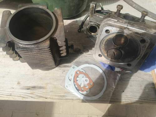

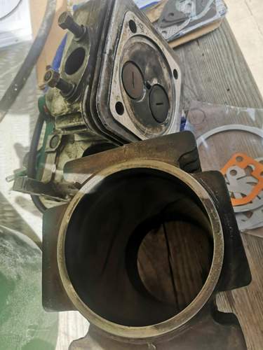

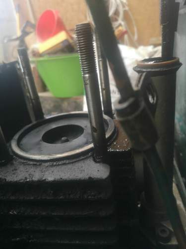

Hallo vielleicht kann mir hier wer weiterhelfen, bei meinem Renault PGS 24-100 ist die Kopfdichting hinüber. Ich habe bereits alles ausgebaut und auch schon den kompletten Dichtsatz für den Lombardini LDA 100. Beim Ausbau ist mir schon aufgefallen das zw. oberen und unteren Teil des Zylinderkopfed keine Dichtung war.
Aber genau da war der Motor undicht.
Im Dichtsatz ist auch keine passende Dichtung für diese Ebene.
Jetzt meine Frage hat hier wer Erfahrung, braucht es hier keine Dichtung? Wie wird es hier dann dicht? Weiß wer ev. ein Anzugsdrehmoment für den Kopf.
Ich lege Bilder bei um zu erkennen was ich meine.
Bitte um Tips wenn wer damit Erfahrung hat.
Danke im voraus.

Dürfte Metallisch dichtend sein. Das heißt Kopf und Zylinder neu aufeinander einschleifen. Guter Tip lombardini stellt das Wartungshandbuch zum Download gratis zur Verfügung inkl. Ersatzteilliste. Achtung die Nummern in der Ersatzteilliste haben sich geändert.
