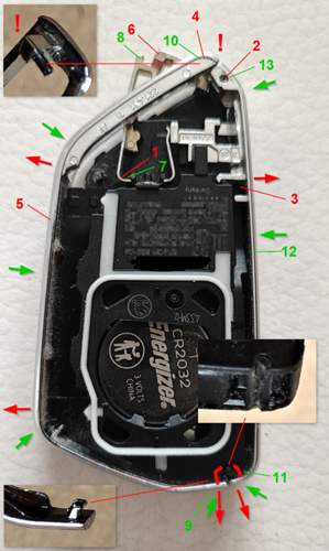

Hier meine Lösung:
Zuerst den Notschlüssel und den Deckel zum Batteriefach nach Anleitung Batteriewechsel entfernen
1. Feder mit feiner Zange entfernen
2. Metallsplint mit 1,5mm Bohrer aufbohren. Vorsicht nicht zu tief, nur bis der Splint weg ist. Ca. 3-4mm
3. in den Zwischenraum mit Schraubenzieher und den Metallhaken vom kleineren Seitenteil vorsichtig über die Kunststoffnase drücken. Dann geht das schonmal ab.
4. Achtung hier ist ein Metallstift angegossen, den vorsichtig aus der Kunststoffhalterung nach oben ziehen und dann das Seitenteil langsam vom Kunststoffteil lösen.
6. die Schlüsselverriegelung entfernen
Dann die Gummiabdeckung wieder auf das Kunststoffteil ziehen
7. die Schlüsselverriegelung wieder einsetzen und einklappen
8. Langes Seitenteil einhängen und vorsichtig wieder anlegen. Darauf achten, dass die Gummiabdeckung unter den Falz kommt
9. Den Metallstift durch leichtes Biegen wieder von oben in die Kunststoffbasis führen
10. kurzes Seitenteil hier wieder einhängen
11. Metallhaken wieder über die Kunststoffnase drücken
12. falls vorhanden wider einen kurzen Splint einsetzen. Ich hab dort ein Holzstäbchen eingesetzt
13. Nun die Feder wieder einsetzen und den Kunststoffdeckel und Notschlüssel wieder einsetzen.
