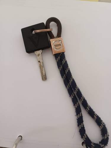

bei dem Schlüssel unseres V40 Bj. 98 mit 115 PS zerbröselt der Kunststoff des Zündschlüssels. Der Schlüssel an sich funktioniert noch ohne Probleme. Kann man die Kunststoffschale einzeln tauschen oder müssen wir einen komplett neuen Schlüssel anfertigen lassen?

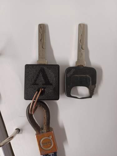

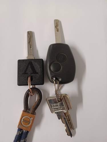

Danke für die genaue Info. Hab zwar den falschen Rohling bestellt, aber war kein Problem, da der alte Bart ja verwendet wurde. Wenn ich es wieder machen würde dann würde ich zuerst alten Schlüssel zerlegen, dann sehe ich genau wie der Schlüssel innen aussieht (meiner zum Schluß mit 45 Grad Winkel ) .
Hab mit Multimaster das Innenleben angepasst und dann den Schlüssel mit der Heißpistole in die Abdeckung reingeklebt . Sitzt aufgrund 45 Grad Winkel bombenfest. Transponder mit umgebaut.
Ich finde, das der Schlüssel zum Original keinen Unterschied aufweist. Und so schön preiswert! Hab lange danach gesucht, für diese Lösung.

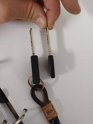

Ich bin jetzt endlich dazu gekommen, mich um den Schlüssel zu kümmern. Ich konnte die äußere Schicht ganz einfach abknibbeln. Jetzt besteht der Schlüssel nur noch aus einem harten flachen Plastikkern. Den Transponder sehe ich aber immernoch nicht.
Außerdem weiß ich nicht, wie ich herausbekomme, welchen Rohling ich brauche. Auf unserem Schlüssel steht keine Nummer.

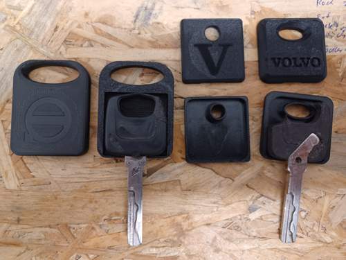

Wenn man jemanden mit nem 3D Drucker kennt geht es auch so,
Man kann das Material, die Farbe oder oberflächenstrucktur ändern.
Es gibt auch Varianten wo man den Rohling und Transponder eingießen kann...
Hier auf dem Foto hat mir nen Kollege Schalen ausgedruckt wo man den ganzen schlüssel einlegen kann, das sind grobe musster, hat ne stunde gedauert, ich bekomme einen noch etwas feiner gedruckten... ich denke ich entscheide mich für den mit dem V und in Silber (wie mein V40) und Oberfläche Rau.
Dazu habe ich noch 2 Plastik Befestigungen für Scheinwerfer einstellung bekommen.
Kostenpunkt, 97 Cent (der Kollege war mit einem Kaffe zufrieden).
