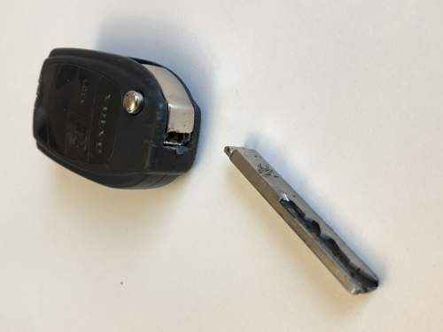

ich bin einmal mehr auf die Schwarmintelligenz angewiesen.
Ich habe es bei den kalten Tagen geschafft, meinen Schlüssel im Heckklappenschloss des V40 an der Sollbruchstelle abzubrechen.
Hat jemand eine kostengünstige Idee das wieder richten zu lassen?
Ich freue mich über eure Antworten!
Danke & beste Grüße

vielen Dank für die Kommentare. Leider ist mir damit noch nicht wirklich geholfen.
Ich habe euch mal ein Bild angehangen um es deutlich zu machen, was wo abgebrochen ist.
In meiner laienhaften Vorstellung klebt, lötet, was auch immer man den Schlüsselbart wieder an.
Hat jemand eine Idee oder einen kontakt dies kostengünstig wieder herstellen zu lassen?
Beste Grüße

Den Schlüssel kann jeder Schlüsseldienst nachmachen, der eine Flachbahn-Fräsmaschine hat. Welchen Rohling du brauchst, kannst du bei verschiedenen Online-Anbietern eruieren.
Wenn du nur den Schlüssel nachmachen lässt und das übriggebliebene "Griffteil", in dem der Transponder eingegossen ist, als Schlüsselanhänger benutzt, kostet dich der ganze Spaß ca. 25,-. Auf diese Weise funktioniert die Freigabe der Wegfahrsperre einwandfrei.

Danke für den konstruktiven Beitrag. Ich werde es erstmal mit Methacrylat-Klebstoff versuchen, in der Hoffnung, dass das hält. Ansonsten muss ich leider tiefer in die Tasche greifen.
Wenn es jemanden interessiert, wie es mit dem Kleber lief, halte ich euch gern auf dem Laufenden.
