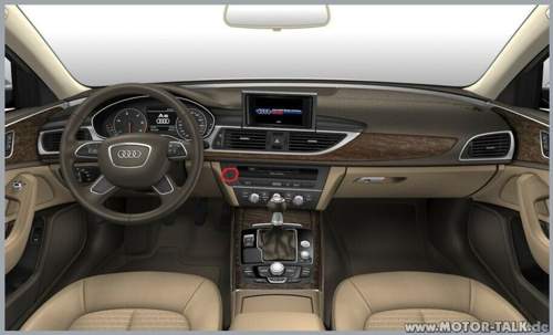

Musste den Schlüssel mit dem Rücken an die gekennzeichnete Stelle im Amaturenbrett halten - erst danach konnte ich den Wagen starten... 🙁

Muss mich mal auf die Suche nach der Stelle im Armaturenbrett machen, wo ich den Schlüssel hinhalten muss....
der schlüssel muss im bereich des fahrersitzes sein und nicht auf der rücksitzbank.

die leseeinheit ist an de MMI Unit links zum lenkrad hin.
4g-innenraum
Das ist soweit auch klar und auch gut so, erklärt aber net, warum es überwiegend funktioniert und manchmal nicht. Und die Entfernung vom Rücksitz zum Cockpit dürft grad mal n'Meter sein.
Aber wie Cyberbull schon schreibt will ich mich nicht beschweren so lange er wenigstens nach'm Schlüsselausderjackekramenundanscockpithalten anspringt :-)
die reichweite ist in etwa 50 cm.
bei vie mehr soll er ja meckern bzw nicht anspringen.
insofern kein fehler.
ist bei meinem ja auch so.
nur weis ich ja warum es so ist.
hoffe meine eklärung ist halbwegs nachvollziehbar.
Der Empfänger sitzt nicht nur in der HU, sondern es gibt Sensoren im ganzen Auto, sonst würde der Wagen nicht erkennen, ob der Schlüssel außerhalb oder innerhalb des Wagens ist.
