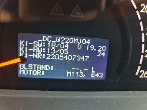

@Rhanie ich denke dein Tipp mit der Spannung wird mich einen neuen Spannungsregler kosten, bin neu bei Mercedes aber ich glaube 19v sind nicht in Ordnung.

Direkt an der Batterie gemessen habe ich 13,2V. Mit Motor an sind es 14,2 und nur mit Zündung an am Zigarettenanzünder 12,8. Keine Ahnung woher die 19 herkommen.

Ich schätze das V auf meinem Bild ist die Version nicht die Volt. Beim Klimamenu ist die Spannung normal, mit Zündung und mit Motor an.
Umschalten kann ich im Menü des KI leider nicht, weiß nicht wieso. Lenkradtasten funktionieren.
Batterie schonmal abgeklemmt? Meistens gibt sich dein Problem wieder von alleine...
@doceneb Das ist ist keine Spannung sondern die Software Version Vxxx für das KI. Was Rhanie meint ist die Bordspannung vom Geheimmenü ablesen
Danke, ja, soweit war ich jetzt schon. Ich dachte das wäre die Spannung weil ich wo gelesen habe das direkt die Spannung angezeigt werden würde. Ich kann im Geheimmenü allerdings nicht "blättern" und damit die Spannung auch nicht auslesen. Bei der Klimabedienung funktioniert es. Habe normale Spannungswerte.

@doceneb Funktionieren deine Schlüssel auch wieder? Geheimmenü: Zündung ein REST und 0 etwa +5 sec drücken, Blättern mit den Temperaturtasten.Die Spannung ist Pos. 24 oder so in dem Bereich
Ja, wie schon geschrieben, es funktioniert wieder alles, auch die Schlüssel. In dem Geheimmenü funktioniert das Blättern auch, da habe ich ja die richtige Spannung abgelesen. Aber im Geheimmenü des KI (mit drei Mal Reset drücken) funktioniert das Blättern nicht.

@doceneb wenn das Bild von dir ist, hast du einen MOPF
Wegen MJ04? Ja das ist komisch.
Ich bin schon im Jahr 2000 drinnen gesessen, das geht sich nicht aus.
