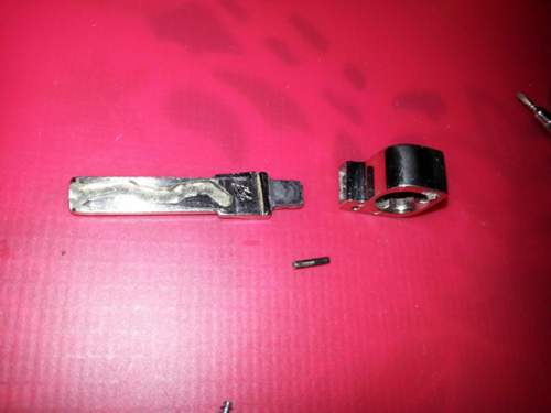

Vor mir liegt mein Schlüssel vom V70 II und bin grad dabei ihn umzubauen..
Da mein Audi A4 kombi leider seit dem "unbekannten ausleihen" nicht mehr zurück
kam, habe ich vor den Elch-Schlüssel und Technik in den vom
A4 KlappSchlüssel umzubauen...
und dann las ich diesen Beitrag! Zufall oder..... 😉
LG Kay
Sieht ganz gut aus bis dato - scheint zu klappen, Bilder folgen....

OH- Mist ! Stimmt mit den Bildern wollte ich machen - Schooorrriieee kommt heut Abend! 🙂
Ja funzt und sieht um einiges besser aus als der "Plaste-Elaste Funksender"
Man Kann den Schlüssel selber anpassen - sofern man etwas handwerkliches Geschick hat 😉
Nun fahr ich Volvo mit einem Schlüsselgehäuse mit Audi-Symbol 😁
LG Kay
So hier die Bilder... teilweise alle im Einzellschritten...
Alles wärend der Arbeitszeit * Huuuust*
"Eigentlich ist das alles soweit über die Bilder selbsterklärend...
nur den Schlüssel des Volvo´s von der "Gummierung"zu trennen war "eklig"
und zum anderen den RiFiD-Glaskörper ( Wegfahrsperre ) herauszuoperieren war etwas tricky
aber alles passte dann ohne Prob´s im Chassis des Audi-Schlüssels
Der Schaft des Schlüssels vom Audi musste per Meßschieber genausens vermessen und aufgeschrieben werden.
Am besten hierbei eine kleine Skizze verwenden - macht sich einfacher beim Bemaßen 😉
Auf dem Volvoschlüssel habe ich dann den Audischlüssel deckend draufgelegt um die grobe Aussenkontur per Eddingfineliner nach zu zeichnen / zu erhalten, um dann grob mit der Eisensäge auszusägen.
Mit Hilfe der Schlüsselfeile dann auf die Endmaße zu gefeilt.
Die Kerbe für den Splint habe ich dann Vom Audischlüssel abgemessen und übertragen und mittels Dremel und einem HSS-Fräser eingefrässt.
Viel Spass beim Nachbau 😉

Und was ist mit der Fernbedienung ?
Die Elektronik paßt doch gar nicht in das Audi Gehäuse.
Dann hast du die Fernbedienung und Schlüssel doch immer noch getrennt.
Marco

Huch... da war ja noch was... uiuiuiiii und das ist schon so lange her
Sorry Marco! dachte man könne die FB des Volvo´s so wie beim Audi anlernen - nix is -
( da hatte mein Elch noch nicht so lange ) nun versuch ich´s grad mit einem Transmittreceiver auf
433 MHZ... und hoffe das ich damit es anlernen bzw die FB codieren/ kopieren kann.
Denn der Transreceiver passt gemau in meinem Audischlüssel ( von den Abmaßen her )
jedoch muss ich mir was mit den Tasten überlegen bzw umlöten.

ab 2004 (MY 2005) wurde mit dem Facelift auf Klappschlüssel umgestellt, damit ist auch der Schlüssel ein ganz anderer (einteilig, anderes Format, Klappschlüsselbart etc.).
