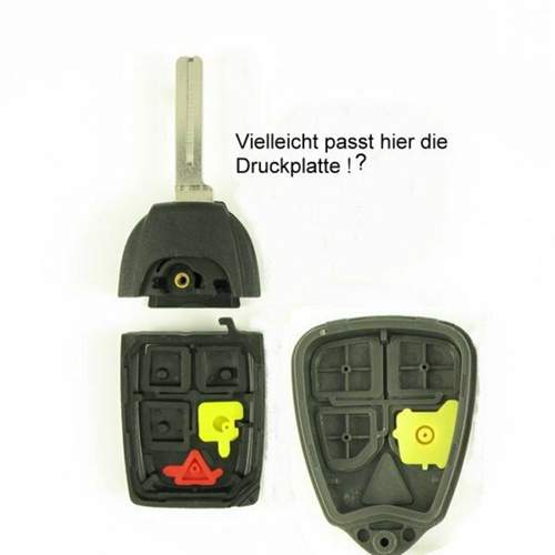

Hallo lucky17!
Diese Post hätte ich auch gern!
Das ist schon lange mein Problem mit diesem Gehänge von Schlüsseln ,hab mich aber nie rangewagt!
Passt hier die Druckplatte von der Vierknopffernbedienung rein .Den roten Knopf brauch ich nicht.
Hat das schon jemand gemacht ?
Transponder vom alten Schlüssel ist wohl kein Problem.
Schluessel-s80-v
Schluessel-s80-h

Gibt es zu kaufen falls es der richtige für Volvo ist !
Siehe Bild !
Transponder-volvo
