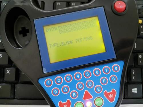

So, hatte heute die Chance meine Transponder zu testen.
Der Chinese hat mir blanke geschickt....
Wieviele brauchst du? Nur einen?
Img-20200110
@itasuomessa schrieb am 10. Januar 2020 um 14:41:22 Uhr:
Ich hatte mir damals 2 gekauft die ich mir anlernen wollte .
Somit 2
