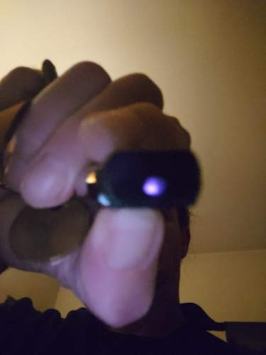

Du kannst auch mit deinem Handy die Funktion deines Schlüssels testen.
Dazu am besten auf die Innenkamera (für Selfies) umschalten, Schlüssel über der Linse positionieren und abdrücken... Die Tasten am Schlüssel meine ich.
Digitalkameras machen die Infrarot-Strahlung von deinem Schlüssel sichtbar 😉
Wenn du die Nummer nun noch neben deinem Wagen machst und herausfindest, dass der Wagen immer zusperrt, wenn das Lämpchen glimmt und auch manchmal das Lämpchen nicht glimmt, wenn du drauf drückst, macht der Schlüssel zicken...
ByTheWay: das funktioniert auch bei allen handelsüblichen Fernbedienungen mit IR- Sendern (wenn die eine der zig Tasten nicht geht), bei Nacht- Überwachungskameras und bei Spielekonsolen...oh Gott: ich sehe gerade vor meinem geistigen Auge jeden, der dies gelesen hat mit seinem Handy und allen möglichen Sendern rumhantieren 🙂

Wer hier aber jetzt denken mag, dass sein w639 und viele andere Modelle von Mercedes mit rückschrittigen IR- Fernbedienungen geöffnet oder geschlossen wird, irrt sich gewaltig...
Für diese Funktion ist ein separater Funksender im Schlüssel verbaut. Der IR Sender ist nur für Zubehörfunktionen gedacht- bei mir gibt es zum Beispiel im Türgriff der Fahrerseite einen Empfänger und wenn ich lange auf den Zu- oder Aufsperrknopf drücke, gehen alle Fenster am Wagen auf oder zu.
